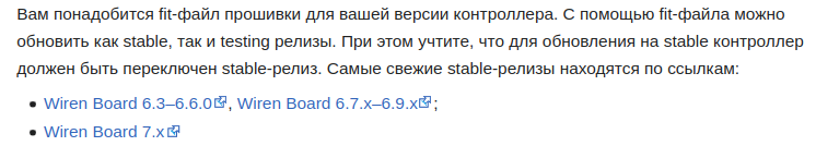

Из документации:
6.1 - ранее 6.3

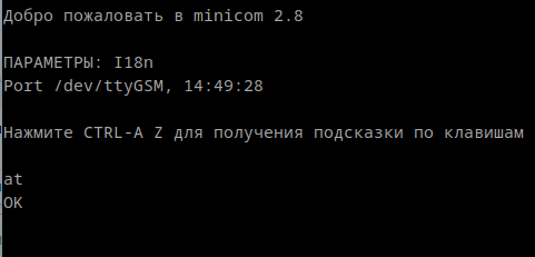

После чего модем включается:
Screenshot_20230824_175130

Ок. Какая последняя прошивка подходит под мое железо? Я откачу назад.
Посоветуйте пожалуйста
Насколько я понимаю откатиться я могу минимум на 202304030934_wb-2304_bullseye_wb6x.fit
И это не решит проблему с модемом?
Честно говоря я не понимаю , что надо сконфигурировать в modemmanager. Чтобы он увидел ttyGSM. Очень сильно хотелось бы Вас попросить помочь. Я понял, что обновлять не стоило, думал моя ревизия железа подходит. После не удачного обновления, это единственный не решенный вопрос.
Нет, не решит.
Все образы из этой ветки - для контроллеров от 6.3.
