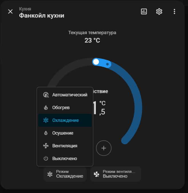

HA на WB редактирование управления фанкойлом

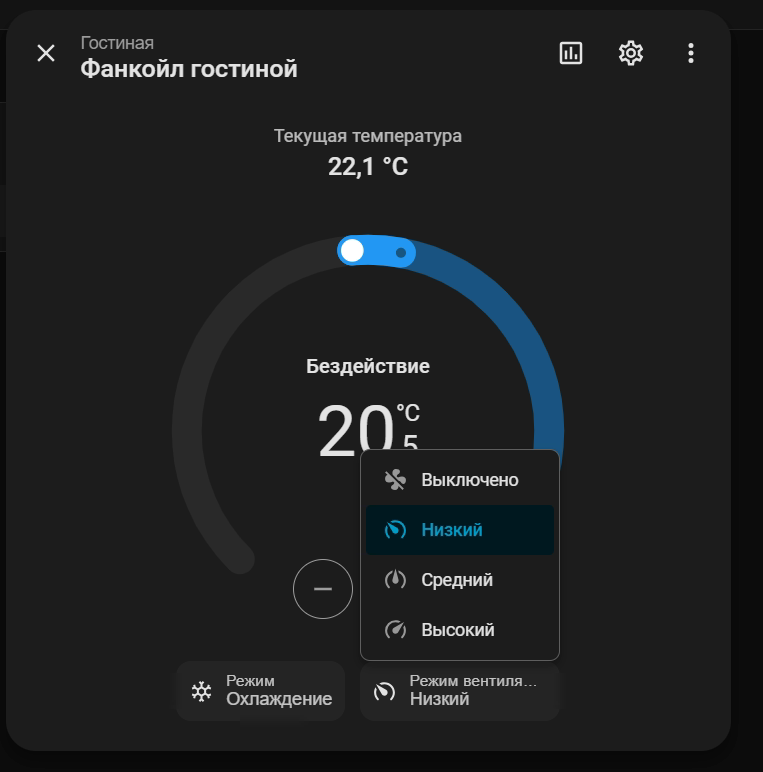

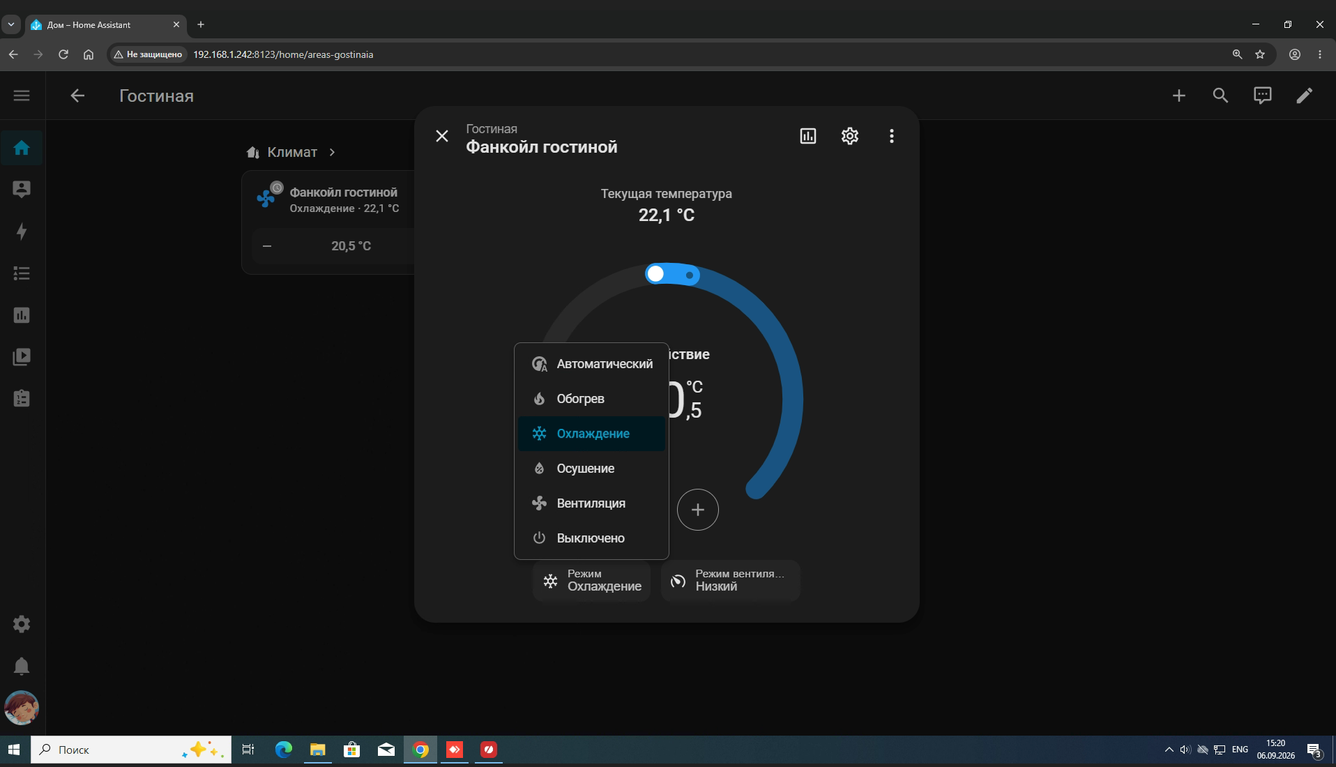

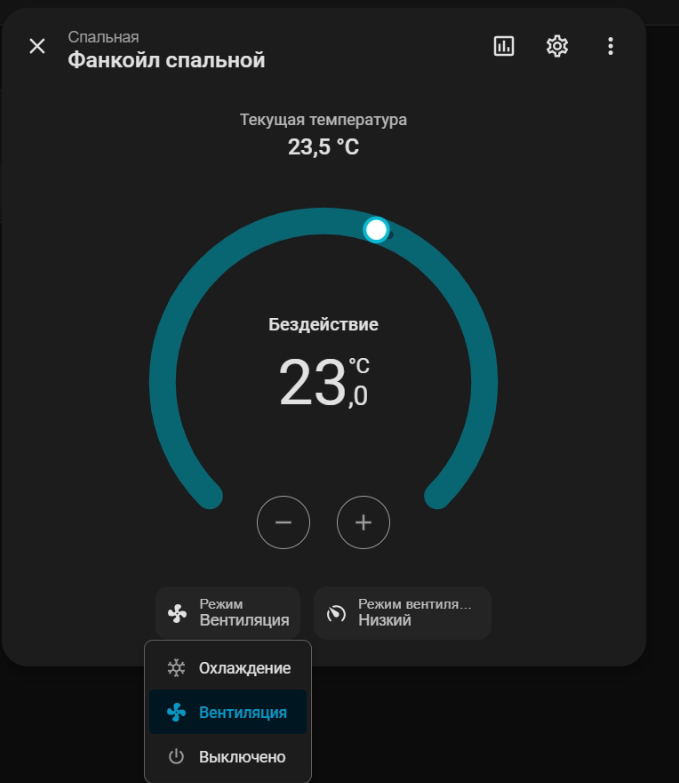

Добрый день. Есть WB, на него установил HA, по инструкции с сайта производителя WB. Настроил связь с КНХ, настроил управление фанкойлами. Вопрос - на элементах управления хочу убрать режим “Обогрев” и “Авто”(не нужны они). На страничке скоростей - выбор скорости 1 посылает 33(2 скорость 66, третья - 100), а мне надоль нумерацию 1,2,3 - как изменить(так настроено другое оборудование)? Редактирование yaml приводит к сплошным ошибкам (хотел таким вариантом сделать).
В штатной карточке Home Assistant список режимов берётся из атрибутов климатического объекта. Удалять Обогрев и Авто обычно нужно не в интерфейсе, а на уровне описания сущности или через отдельную «обёртку» — например, template climate. Простое редактирование configuration.yaml может приводить к ошибкам, если используется неподдерживаемая для вашей версии HA схема.
По скорости значения 33/66/100 означают, что KNX-объект сейчас настроен как процентный (fan speed percentage). Чтобы передавались 1/2/3, нужно изменить тип и формат KNX-сущности либо сделать шаблонную сущность, которая преобразует команды:
  • низкая → 1;
  • средняя → 2;
  • высокая → 3.

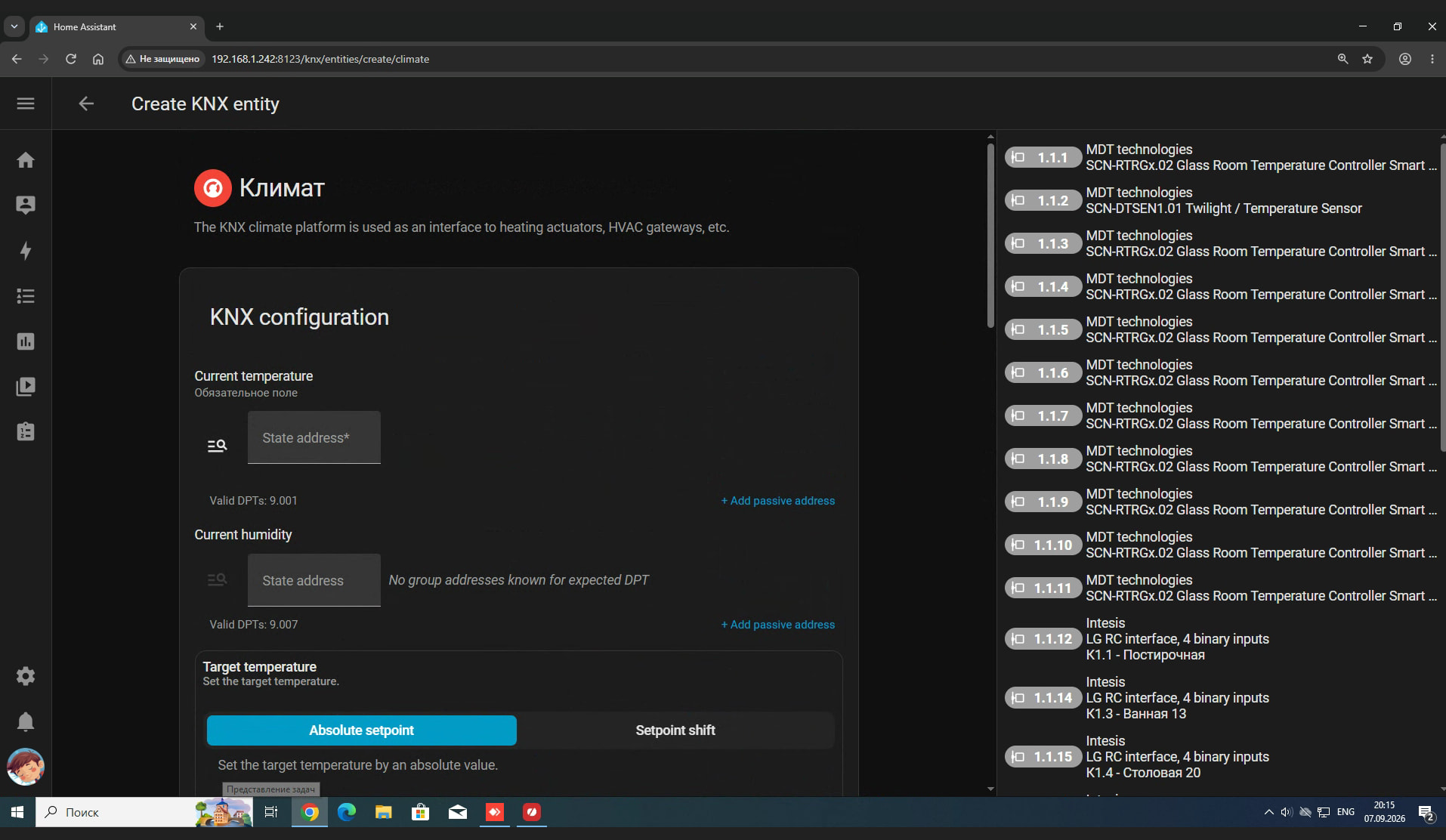

По описанию - не очень понятно. Опишите пожалуйста в понятиях HA - что именно, какой класс объектов вы в нем формируете? На основании чего (каких топиков)?

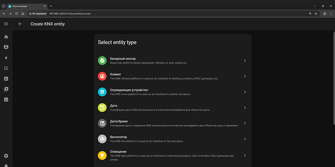

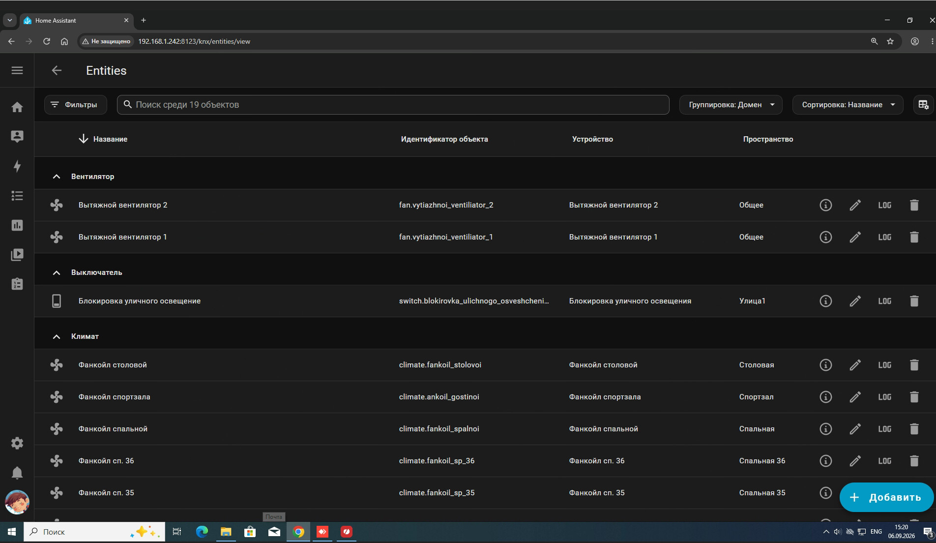

Захожу на страницу НА http://192.168.1.242:8123/knx/entities/create/climate и там создается элемент управления, где я вписываю только групповые адреса из проекта КНХ.
То есть тут - прямое управление KNX без какого-то участия ПО и сервисов контроллера.

Режимы, весь список:
То есть создание объекта “в лоб” - создает его целиком.
Для того чтобы обойти и сделать объект с нужными режимами (набором режимов) есть несколько способов.

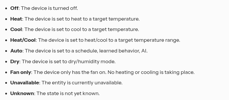

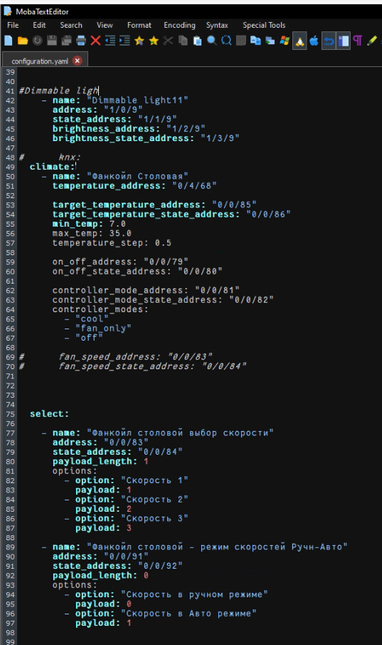

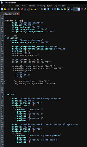

Так, почиитал глубже, Используете ведь не стандартный климат а именно из knx.
У него есть возможность задавать явно controller_modes
Опция так и описана в документации “Overrides the supported controller modes. Provide the supported hvac_modes value for your device”:
Вот тут с примерами.
knx:
  climate:
    - name: "Комната"
      temperature_address: "5/1/1"
      target_temperature_address: "5/1/2"
      target_temperature_state_address: "5/1/3"
      controller_mode_address: "5/1/4"
      controller_mode_state_address: "5/1/5"
      controller_modes:
        - "heat"
        - "off"
Допустимые значения: off, auto, heat, cool, fan_only, dehumidification.

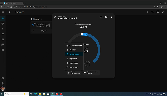

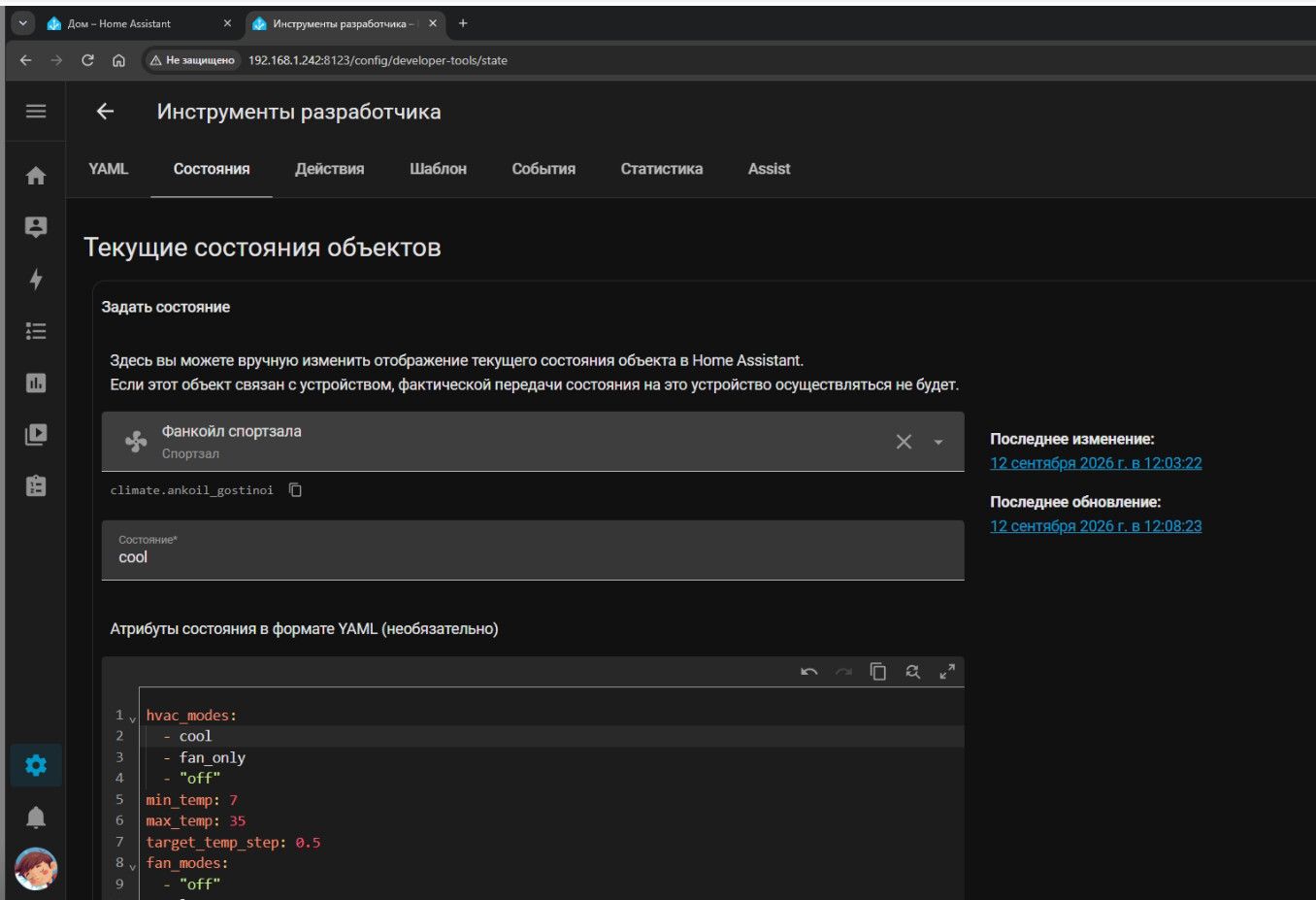

Все оказалось проще, заходишь в “Инструменты разработчика”, там закладка “Состояния” - в ней выбираешь созданный элемент и редактируешь его, как вы написали выше.
После изменения имеем нужный результат, но через минут 5-10 все возвращается на место, почему - не понимаю…

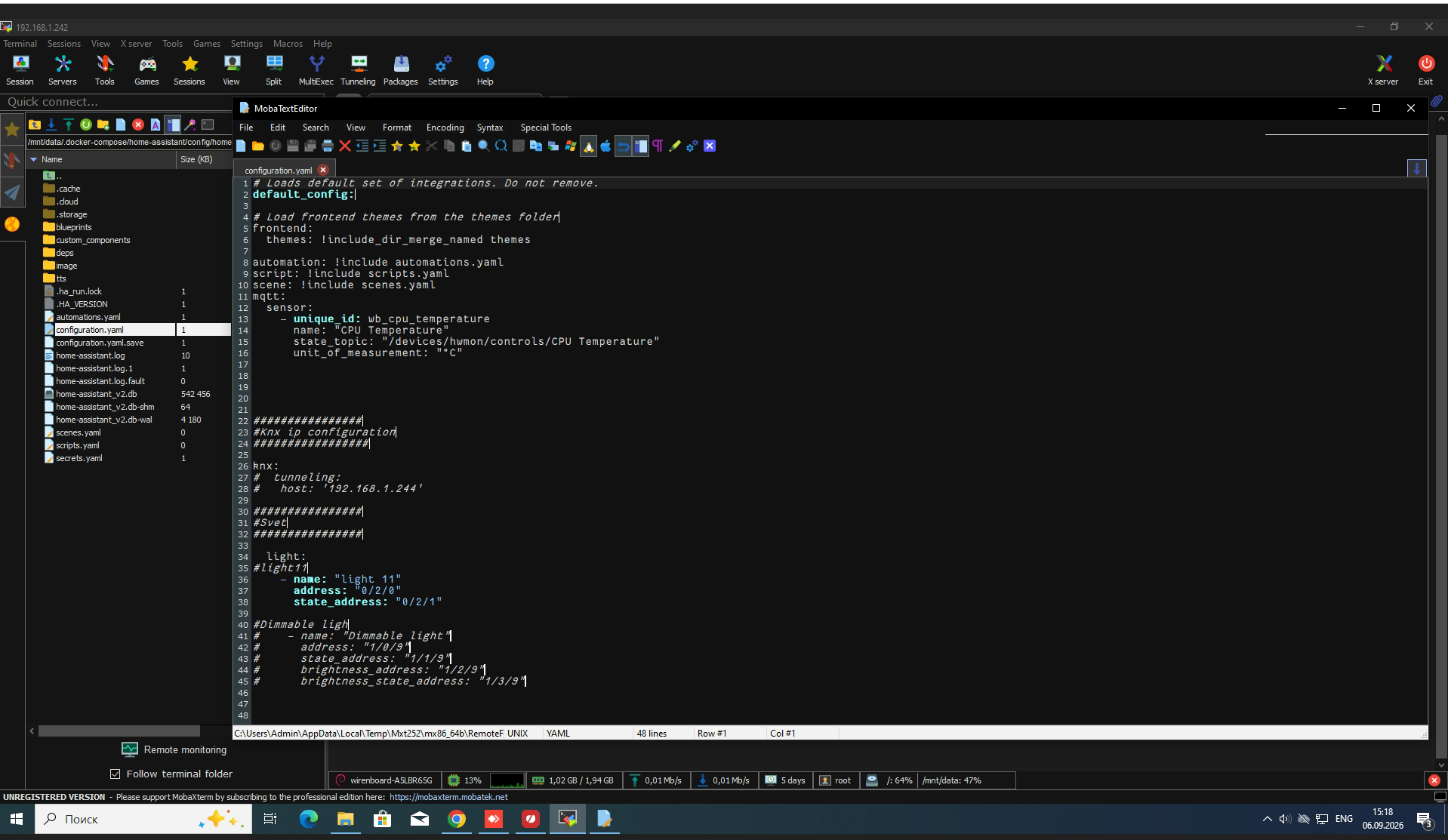

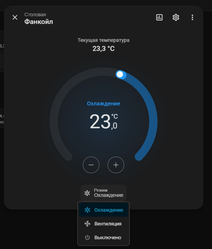

Сделал через файл yaml - пока вот так выглядит…

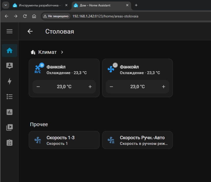

Выбор скорости сделал отдельными виджетами.
Скорее всего буду переделывать управление на термостате управление скоростями с 1,2,3 на 33,66,99 и на шлюзе к фанкойлу, чтоб все работало на “одной волне”.
Так там и написано что редактируются “текущие состояния”.
