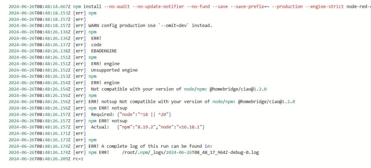

Установил NodeRed по WBwiki, все хорошо работает, скачал палитру WB, начал скачивать палитру homekit bridget, выдало ошибку. Можете подсказать простым языком, как могу решить данную проблему.Спасибо!
В ПО контроллера nodejs 16.
Возможные варианты:
- установить nodejs 20
- установить NodeRed контейнером docker, например Не запускается сервис NodeRed - #9 от пользователя BrainRoot
