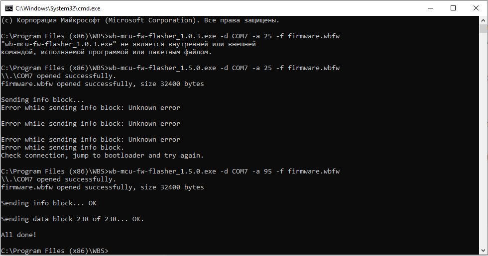

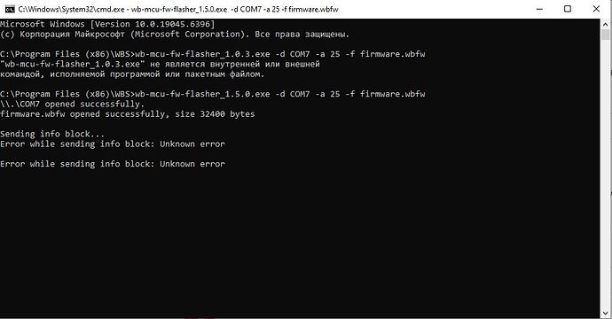

Убедитесь, что файл wb-mcu-fw-flasher_1.5.0.exe находится в указанной вами директории.
Добрый день! Если у вас переходник USB - RS-485 – это COM7, то так в windows и указывайте устройство, “COM7”: wb-mcu-fw-flasher -d COM7..., как в примере для Windows, на который ссылался коллега.
К сложалению, нет такой возможности привезти к нам устройство на перепрошивку.
Добрый день.Попробую…
В чём ошибка?
Всё починил, востановил. Всем спасибо!!!
