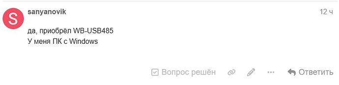

да, приобрёл WB-USB485
У меня ПК с Windows
