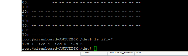

на каких i2c что должно сидеть? Где mod1 mod2 mod3 и на каком боковой i2c?
Добрый день. Все хранится в devicetree, причем значения будут разные в зависимости от ревизии контроллера.
Чтобы использовать i2c его надо опубликовать.
Для разъемов расширения 7.3, например GPIO тут: https://wirenboard.com/wiki/Wiren_Board_7.2:Peripherals#%D0%A1%D0%B8%D0%B3%D0%BD%D0%B0%D0%BB%D1%8B%D0%BD%D0%B0_%D0%BC%D0%BE%D0%B4%D1%83%D0%BB%D1%8F%D1%85_%D1%80%D0%B0%D1%81%D1%88%D0%B8%D1%80%D0%B5%D0%BD%D0%B8%D1%8F
Боковой - на 1 шине.
