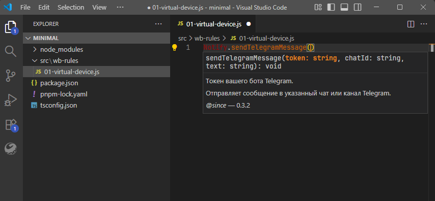

Ниже приведена минимальная настройка VSCode, просто чтобы активировать подсветку синтаксиса в JavaScript (без TS и прочих сложностей). В корне проекта потребуется создать два файла:
Файл package.json - для управления пакетами
Используется для подключения требуемых пакетов. В дальнейшем здесь можно обновлять пакеты - стереть используемый номер версии, поставить двойную кавычку и дождаться, пока откроется выпадающий список с актуальными вариантами.
  "version": "0.0.0",
  "private": true,
  "description": "Shines light on your wb-rules syntax.",
  "devDependencies": {
    "@mirta/globals": "^0.3.2",
    "@types/node": "^24.7.2"
После добавления файла открыть встроенный терминал, для автоматического скачивания пакетов выполнить в нём
pnpm install
Добавить второй файл и перезапустить студию:
Файл tsconfig.json - для активации подсветки
Объясняет VSCode, где искать файлы с кодом и что к ним применять. Данная конфигурация настроена в режим “просто дай мне подсветку в JavaScript” - ничего другого не делает.
  "compilerOptions": {
    "module": "preserve",
    "moduleResolution": "bundler",
    "rootDir": ".",
    "allowJs": true,
    "types": [
      "@mirta/globals",
      "node"
    "noEmit": true,
  "include": [
    "**/*.js",
    "**/*.ts"
Теперь можно создавать файлы с кодом правил. Моя рекомендация - располагать их в папке src/wb-rules для скриптов и src/wb-rules-modules для модулей соответственно.
Скриншот работающей подсветки
