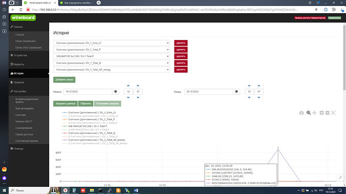

Ошибка повторилась. Только ответ получился очень большой. Старался описать.
PDF Письмо значений всплесков 181223 1126.pdf (1,2 МБ)

Какие трансформаторы тока используете? Как подключены? Данная проблема наблюдается только на 1 канале или на других тоже?
Нужно определить, является ли данная проблема программной или нет. Необходимо в момент “всплеска” посмотреть на показатели до пересчета. Выводите одновременно в лог показатели «wb-map12e_206/Ch 1 Total P» и «energy_meter_multiplied/Ch_1_Total_P». После повторного появления — сделайте диагностический архив и пришлите его снова.
Используются Т.Т 1000/5
Подключены каскадно –КСТ-6 20/10 мА – ТТ 1000/5
Подключен только 1 канал
~~~Нужно определить, является ли данная проблема программной или нет. Необходимо в момент “всплеска” посмотреть на показатели **до** пересчета. Выводите одновременно в лог показатели «**wb-map12e_206/Ch 1 Total P** » и «**energy_meter_multiplied/Ch_1_Total_P** ». После повторного появления — сделайте диагностический архив и пришлите его снова.~~~
Не могу вывести в лог **wb-map12e_206/Ch 1 Total P** **и** «**energy_meter_multiplied/Ch_1_Total_P** »

Скрин Истории

| 19-12-2023 13:05:30.229 [wb-rules] | INFO: [rule info] шаблонАР: 300.15696 |
| 19-12-2023 13:05:30.222 [wb-rules] | INFO: [rule info] прежнийАР: 300.0225 |
| 19-12-2023 13:05:25.932 [wb-rules] | INFO: [rule info] energy_meter_multipliedпосле ЗаписиР: 317874 |
| 19-12-2023 13:05:25.920 [wb-rules] | INFO: [rule info] текущийР: 1589.37 |
| 19-12-2023 13:05:25.915 [wb-rules] | INFO: [rule info] energy_meter_multipliedР: 318356 |
| 19-12-2023 13:05:25.911 [wb-rules] | INFO: [rule info] шаблонР: 1589.37 |
| 19-12-2023 13:05:25.907 [wb-rules] | INFO: [rule info] прежнийР: 2500 |
| 19-12-2023 13:05:25.618 [wb-rules] | INFO: [rule info] energy_meter_multipliedпосле ЗаписиАР: 60030.99999999999 |
| 19-12-2023 13:05:25.611 [wb-rules] | INFO: [rule info] текущийAР: 300.155 |
| 19-12-2023 13:05:25.607 [wb-rules] | INFO: [rule info] energy_meter_multipliedАР: 60030.586 |
| 19-12-2023 13:05:25.602 [wb-rules] | INFO: [rule info] шаблонАР: 300.155 |
| 19-12-2023 13:05:25.600 [wb-rules] | INFO: [rule info] прежнийАР: 300.0225 |
| 19-12-2023 13:05:21.294 [wb-rules] | INFO: [rule info] energy_meter_multipliedпосле ЗаписиР: 318356 |
| 19-12-2023 13:05:21.287 [wb-rules] | INFO: [rule info] текущийР: 1591.78 |
| 19-12-2023 13:05:21.284 [wb-rules] | INFO: [rule info] energy_meter_multipliedР: 318362 |
| 19-12-2023 13:05:21.278 [wb-rules] | INFO: [rule info] шаблонР: 1591.78 |
| 19-12-2023 13:05:21.275 [wb-rules] | INFO: [rule info] прежнийР: 2500 |
| 19-12-2023 13:05:21.060 [wb-rules] | INFO: [rule info] energy_meter_multipliedпосле ЗаписиАР: 60030.586 |
| 19-12-2023 13:05:21.056 [wb-rules] | INFO: [rule info] текущийAР: 300.15293 |
| 19-12-2023 13:05:21.055 [wb-rules] | INFO: [rule info] energy_meter_multipliedАР: 60030.586 |
| 19-12-2023 13:05:21.054 [wb-rules] | INFO: [rule info] шаблонАР: 300.15293 |
| 19-12-2023 13:05:21.052 [wb-rules] | INFO: [rule info] прежнийАР: 300.0225 |
| 19-12-2023 13:05:16.480 [wb-rules] | INFO: [rule info] energy_meter_multipliedпосле ЗаписиР: 318362 |
| 19-12-2023 13:05:16.477 [wb-rules] | INFO: [rule info] текущийР: 1591.81 |
| 19-12-2023 13:05:16.475 [wb-rules] | INFO: [rule info] energy_meter_multipliedР: 319604 |
| 19-12-2023 13:05:16.473 [wb-rules] | INFO: [rule info] шаблонР: 1591.81 |
| 19-12-2023 13:05:16.462 [wb-rules] | INFO: [rule info] прежнийР: 2500 |
| 19-12-2023 13:05:16.188 [wb-rules] | INFO: [rule info] energy_meter_multipliedпосле ЗаписиАР: 60030.152 |
| 19-12-2023 13:05:16.176 [wb-rules] | INFO: [rule info] текущийAР: 300.15076 |
| 19-12-2023 13:05:16.172 [wb-rules] | INFO: [rule info] energy_meter_multipliedАР: 60029.758 |
| 19-12-2023 13:05:16.163 [wb-rules] | INFO: [rule info] шаблонАР: 300.15076 |
| 19-12-2023 13:05:16.156 [wb-rules] | INFO: [rule info] прежнийАР: 300.0225 |
| 19-12-2023 13:05:11.874 [wb-rules] | INFO: [rule info] energy_meter_multipliedпосле ЗаписиР: 319604 |
| 19-12-2023 13:05:11.867 [wb-rules] | INFO: [rule info] текущийР: 1598.02 |
| 19-12-2023 13:05:11.863 [wb-rules] | INFO: [rule info] energy_meter_multipliedР: 319846 |
| 19-12-2023 13:05:11.858 [wb-rules] | INFO: [rule info] шаблонР: 1598.02 |
| 19-12-2023 13:05:11.853 [wb-rules] | INFO: [rule info] прежнийР: 2500 |
| 19-12-2023 13:05:11.582 [wb-rules] | INFO: [rule info] energy_meter_multipliedпосле ЗаписиАР: 60029.758 |
| 19-12-2023 13:05:11.581 [wb-rules] | INFO: [rule info] текущийAР: 300.14879 |
| 19-12-2023 13:05:11.581 [wb-rules] | INFO: [rule info] energy_meter_multipliedАР: 60029.342 |
| 19-12-2023 13:05:11.574 [wb-rules] | INFO: [rule info] шаблонАР: 300.14879 |
| 19-12-2023 13:05:11.562 [wb-rules] | INFO: [rule info] прежнийАР: 300.0225 |
| 19-12-2023 13:05:07.328 [wb-rules] | INFO: [rule info] energy_meter_multipliedпосле ЗаписиР: 319846 |
| 19-12-2023 13:05:07.322 [wb-rules] | INFO: [rule info] текущийР: 1599.23 |
| 19-12-2023 13:05:07.320 [wb-rules] | INFO: [rule info] energy_meter_multipliedР: 320748 |
| 19-12-2023 13:05:07.311 [wb-rules] | INFO: [rule info] шаблонР: 1599.23 |
| 19-12-2023 13:05:07.307 [wb-rules] | INFO: [rule info] прежнийР: 2500 |
| 19-12-2023 13:05:07.100 [wb-rules] | INFO: [rule info] energy_meter_multipliedпосле ЗаписиАР: 60029.342 |
| 19-12-2023 13:05:07.085 [wb-rules] | INFO: [rule info] текущийAР: 300.14671 |
| 19-12-2023 13:05:07.084 [wb-rules] | INFO: [rule info] energy_meter_multipliedАР: 60029.342 |
| 19-12-2023 13:05:07.083 [wb-rules] | INFO: [rule info] шаблонАР: 300.14671 |
| 19-12-2023 13:05:07.079 [wb-rules] | INFO: [rule info] прежнийАР: 300.0225 |
| 19-12-2023 13:05:02.702 [wb-rules] | INFO: [rule info] energy_meter_multipliedпосле ЗаписиР: 320748 |
| 19-12-2023 13:05:02.694 [wb-rules] | INFO: [rule info] текущийР: 1603.74 |
| 19-12-2023 13:05:02.691 [wb-rules] | INFO: [rule info] energy_meter_multipliedР: 320146 |
| 19-12-2023 13:05:02.680 [wb-rules] | INFO: [rule info] шаблонР: 1603.74 |
| 19-12-2023 13:05:02.676 [wb-rules] | INFO: [rule info] прежнийР: 2500 |

Не вижу ни в в логах, ни в диагностическом архиве текущего значения «Ch_1_Total_AP_energy», что указано на скриншоте. Пришлите полный лог в виде файла.
