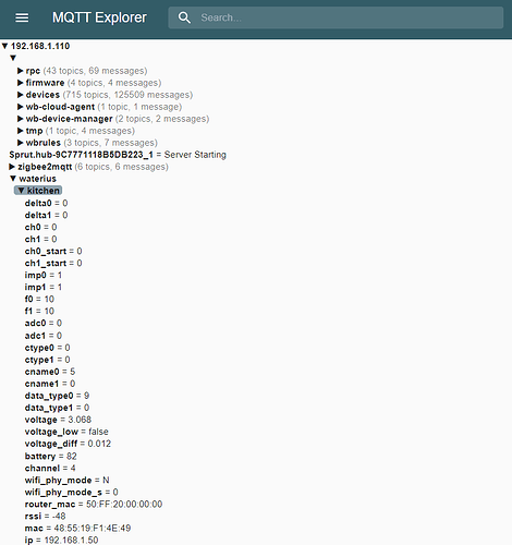

Добрый вечер.
Есть такое устройство - Ватериус. Я настроил его на подключение к брокеру Вайренборда, MQTT explorer отображает их, но в каналах MQTT они не отображаются и соответсвенно в устройствах их тоже нет. Помогите сделать так, чтобы Ватериус отображался в устройствах. Спасибо.
Это происходит потому, что Ватериус пишет в mqtt не в нашей нотации (соглашении о структуре топиков). Это решаемо, надо написать конвертер на wb-rules. Можете попробовать сами, немного информации и примеров есть тут: Подключение сторонних устройств по MQTT — Wiren Board
Или пришлите топики Ватериуса и их содержимое, можем помочь написать для вас пример скрипта на wb-rules. Лучше всего список топиков получить так:
mosquitto_sub -t '/<укажите>/<путь_к_ватериусу>/#' -v

Если я правильно понимаю то правильный запрос по Вашему примеру выглядит так? Какой ожидаемый вывод, у меня ничего нет в результате запроса (скриншот 2)
mosquitto_sub -t '/waterius/kitchen/#' -v
Сам ватериус описывает свои топики [здесь].(waterius/Export.md at master · dontsovcmc/waterius · GitHub)
Попробуйте так
mosquitto_sub -t 'waterius/#' -v
Ожидаемый вывод списка топиков с путями изначениями. Гит видел, хочется реальные тоже глянуть и текстом лучше всего.
