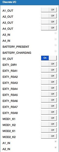

Итак, мне повезло, я создал в Discrete I/0 A1_IN, A2_IN, у меня выглядит это так:
У меня ничего не подключено к клеммам A1-A4.
Научите меня, пожалуйста:
- почему у меня напротив A1_IN и A2_IN стоят галки?
- где я мог это прочитать и не прочитал по-невнимательности?
- как сделать, чтобы все Ax_IN и Ax_Out были сгруппированы по порядку, как в вашей демо?
