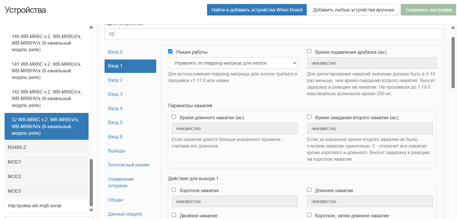

фото настроек канала 1, реле №52

У вас есть два инструмента для отладки: MQTT Explorer (либо страничка “Настройки → Каналы MQTT” в веб-интерфейсе контроллера) и функция log(). Если wb-rules при сохранении скрипта не ругается на код, должно работать. Посмотрите в MQTT Explorer поведение топика /devices/wb-mr6c_52/controls/Input 1 Single Press Counter - реагирует он на замыкания? В теле функций-обработчиков залогируйте их сработку - срабатывают? Залогируйте newValue, посмотрите, что там. Подходите творчески, этот набор инструментов даст вам ответы на все вопросы.
