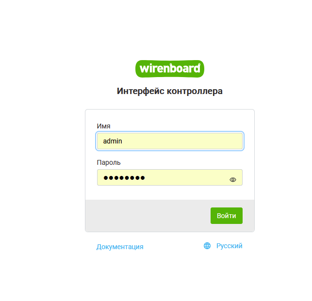

Как сбосить пароль на веб интерфейс пользователя в новой прошивке,
установленный халатно логин и пароль не подходит, как сбросить пароль на веб интерфейс, доступ к SSh остался

выпонил, видимо проще сбросить все к заводским или накатить прошивку с дефолтного образа
вопрос ичерпан с татью выше необходимо внести ссылку на эту утилиту Утилита «wb-homeui-users» — Wiren Board
