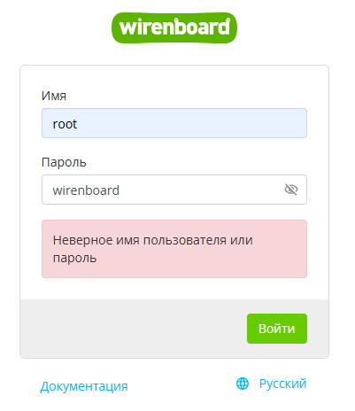

Пробовали ввести?
Имя: root
Пароль: wirenboard

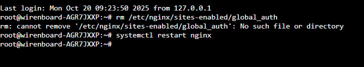

Сможете прислать скрин экрана что выводится в ssh после ввода команд?
Да все равно просит ввести.

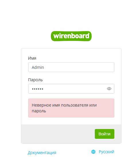

Введите “admin” с маленькой буквы. Возможно, что вы назначали пароль пользователю “admin”. Как показала практика - имя пользователя регистрозависимое.
Спасибо, это помогло!
