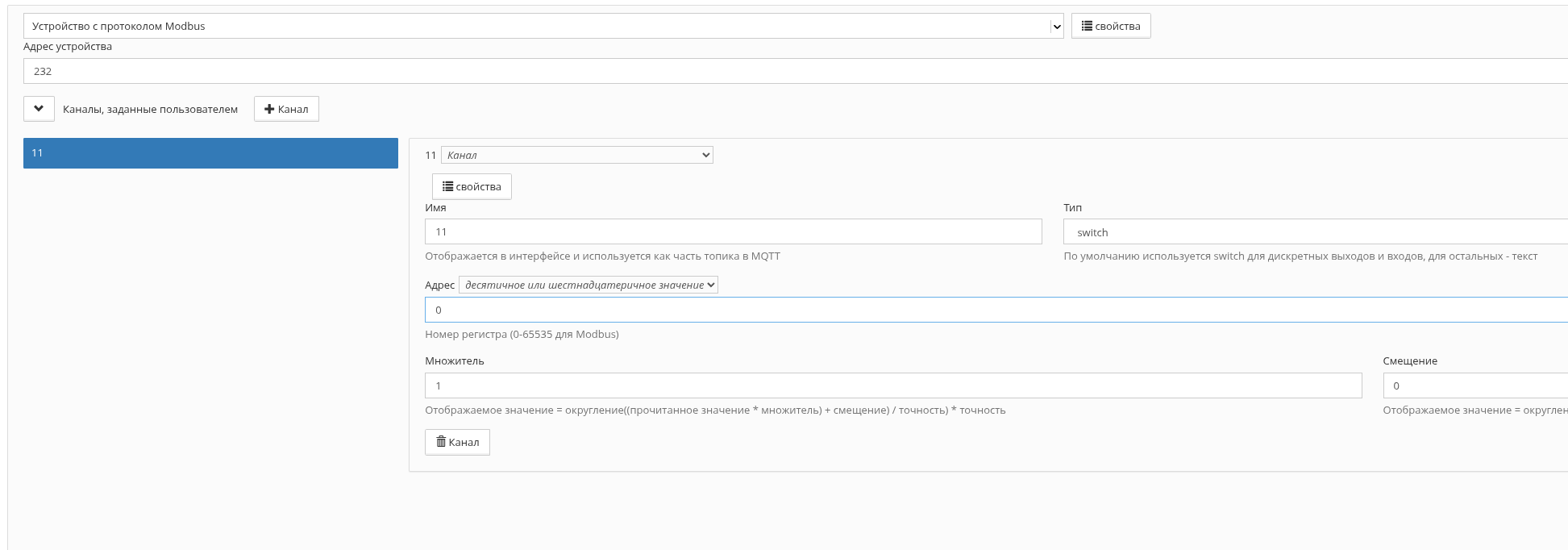

Добрый вечер!
Подскажите, как в итоге должно быть?
С modbus адресом или без?
Если я создаю не указывая имя:
То используется дефолтное
Если указываю, то есть
"name": "somename", - то оно и выводится, все верно.
Адрес к имени добавляется только для шаблонов.

Ага, отлично. Если это не бага, значит я смело могу писать своё имя.
Спасибо!
Нет, не бага, если оно не указано то формируется иж указанного в шаблоне+адрес.
Если указано - то оно и используется.
