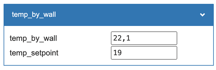

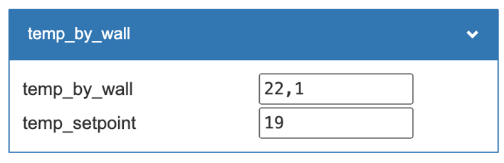

Теперь более детально. Физическое устройство настроил. В WB групповой адрес прописал. В устройствах это выглядит так.
Если я исправляю значение в контроле temp_by_wall - оно отправляется на физическое устройство. Если нажимаю кнопку на физическом устройстве - меняется значение в контроле temp_by_wall.

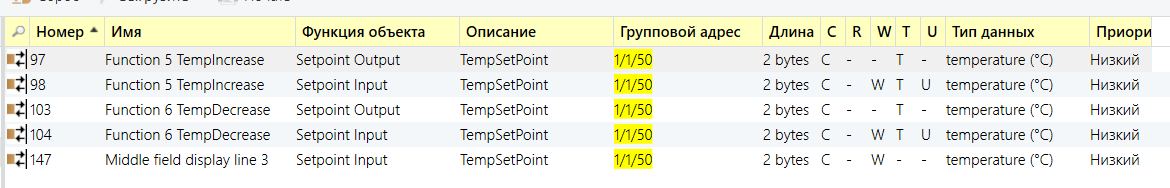

Покажите, пожалуйста, групповые адреса куда отправляете и откуда считываете значения.
Важно, чтобы были видны флажки групповых адресов.

1/1/50 - адрес на котором сидит элемент setpoint на физическом устройстве - приходит сообщение, когда на устройстве нажимаю кнопку, уходит сообщение на устройство, когда вношу изменение в UI-контрол WB, привязанный к этому групповому адресу.
Вы не поняли.
Прошу показать интерфейс ETS этих групповых адресов.

Попробуйте разделить групповые адреса:
  • Один на Input
  • Другой на Output - там на каждом объекте активируйте флажки «Update»
Добрый день, извините за долгую реакцию - могу разбираться с WB только по выходным)))
Да, сейчас, вроде стало получше - по крайней мере простая логика заработала.
Что я сделал
  1. Присвоил отдельные групповые адреса для нажания кнопок input, нажатия кнопок output, дисплей input.
  2. Проставил вообще все флаги
  3. Присвоил перекрестно все эти функции ко всем трем групповым адресам
  4. Установил значение для всех групповых адресов (и кажется, что в этом была моя проблема)
Сейчас работает следующая логика - когда меняю на устройстве уставку - она меняется в UI и в виртуальном устройстве, когда меняю на виртуальном устройстве - меняется в UI и на самом устройстве. Вобщем все работает и нет зацикливания.
