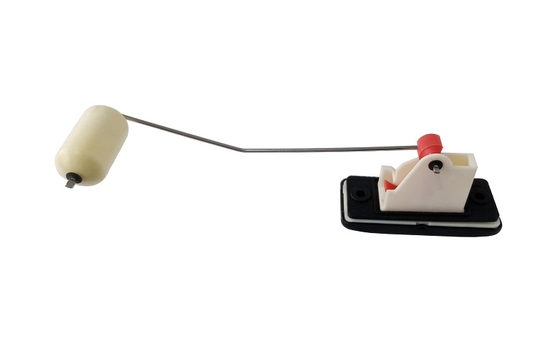

Если именно уровень - тогда можно (видел) два варианта
Первый - установку/врезку в бак вот такого автомобильного датчика. Так как бак обычно по высоте меньше автомобильного - то проволоку с поплавком укорачивают.

Первый датчик - сопротивление, второй - напряжение.

Но тут, конечно, зависит от конструкции и размеров самого бака.

А как его считывать WB? контролировать сопротивление, а параметры подбирать экспериментальным путем да?
Например модулем Модуль аналоговых входов WB-MAI6 — Wiren Board
Ну да. Определить сколько при пустом баке, сколько при полном. Ну и (при необходимости, если значение нелинейное) сколько при 0-25-50-100%
