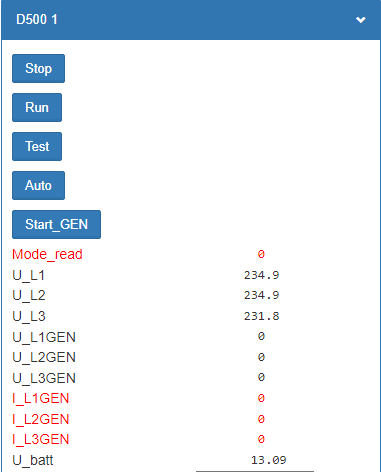

Здравствуйте.В своем большинстве шаблон я написал - основные параметры получил (скрин из интерфейса вб прилагаю)
Д500 в вб

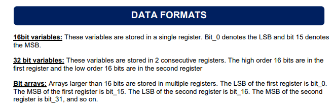

И еще приложу расшифровку формата данных
формат данных
Для представления бита holding регистра как отдельного контрола в wb-mqtt-serial есть специальный механизм, позволяющий разбить на биты.
Например
"name": "bit0",
"type": "switch",
"reg_type": "holding",
"readonly": true,
"address": "10510:0:1"
