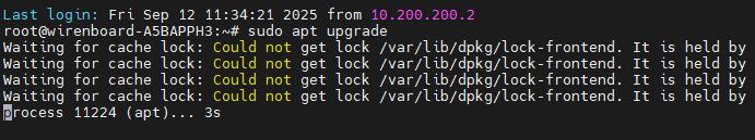

При запуске, у меня висит активный pid установки, который (предположительно) никогда не закончится. Единственные способы решения это pkill или reboot, но они неправильные. Причем обновление заканчивается на wb пакетах. Подскажите, как исправить?

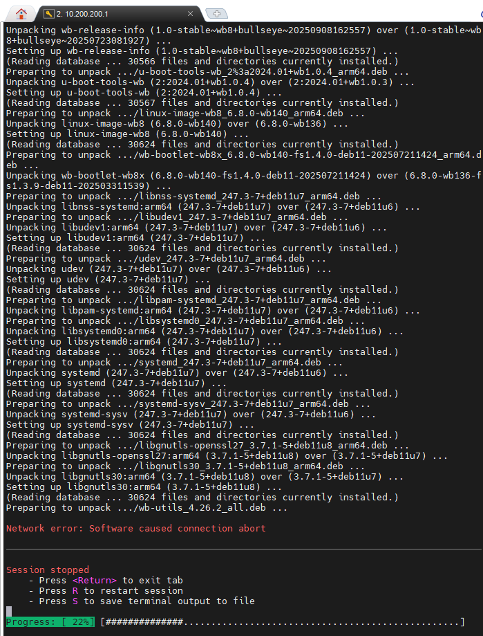

  1. Открыл терминал контроллера
  2. Ввел “sudo apt update && sudo apt upgrade”
  3. Пакеты обновились
  4. Начал установку, нажал Y
  5. Во время установки в конкретный момент (указанный на скриншоте, после …/wb-utils) контроллер отключился, и затем снова подключился, по сути произвел reboot.

Висит pid установщика (apt), каждый раз случайный
