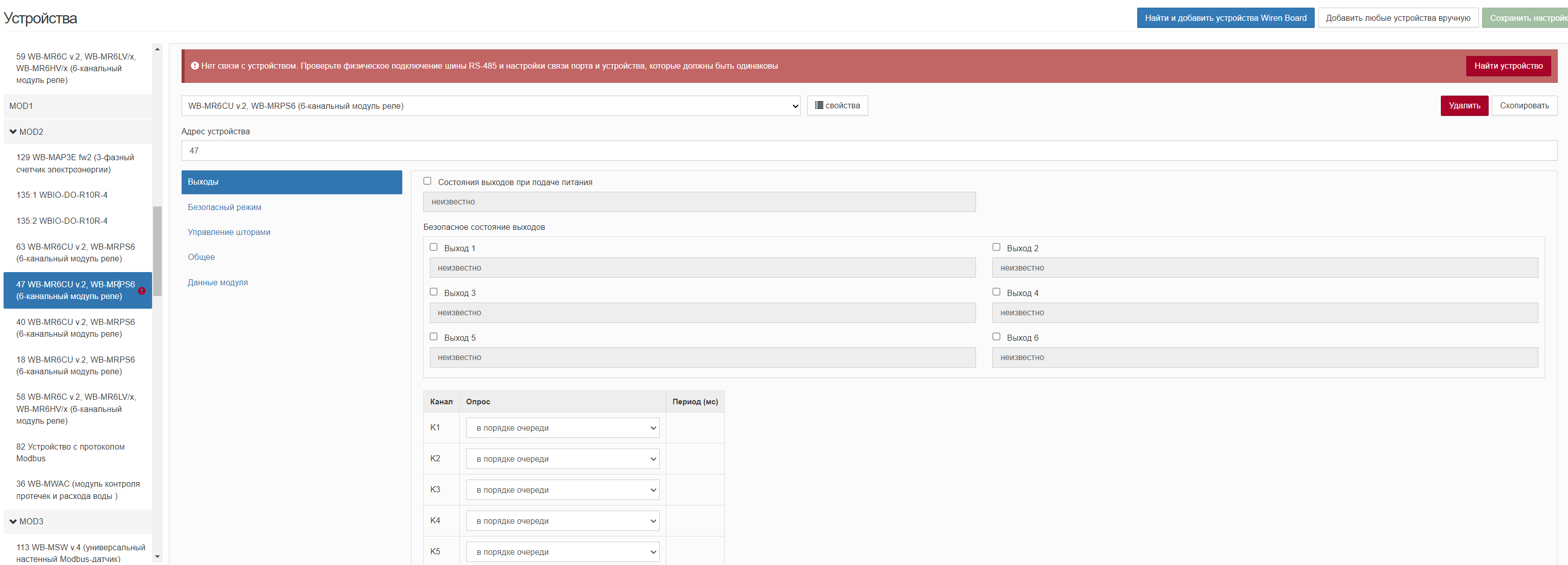

Ещё баг обнаружил, после перехода на testing, в настройка через веб интерфейс wb-mqtt-serial.conf
пишет, что одно из реле не доступно
Хотя топики читаются и реле работает исправно

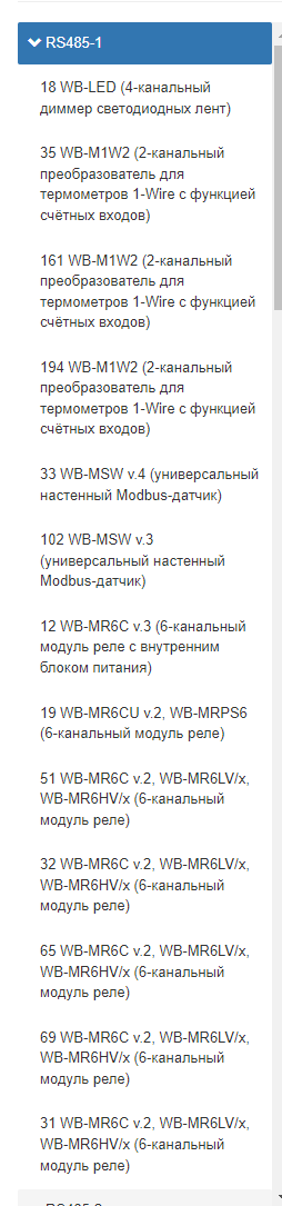

Живу в частном доме, где всё работает через WB, к сожалению очень проблематично полностью лишить его жизни, всё-таки семья у меня не маленькая) В итоге оставил только RS-485-1, чтобы хотя бы свет включать. В итоге получил опять падение. Прошу помочь в решении оперативно, готов на платной основе, потому что уже готов возвращаться на рабочий вариант на WB6.
