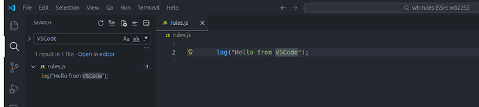

Я делаю просто. Например мне нужно найти вхождение “K1”
Вот так:
Screenshot_20251128_170914

Как один из вариантов, который я использую, это VS Code + плагин “Remote SSH”. Я работаю под Linux, но и c Windows не должно быть проблем.
Подключаетесть в IDE к серверу, выбираете папку и можете искать во всем содержимом папки, править файлы, как на локальном диске.
Это самое удобное, на мой взгляд. Можно попробовать монтировать папку wb-rules по SSH как отдельный диск с помощью SSHFS (сам не пробовал), возможно, есть и коммерческий софт. Но VS Code + Remote SSH кажется мне самым хорошим вариантом.

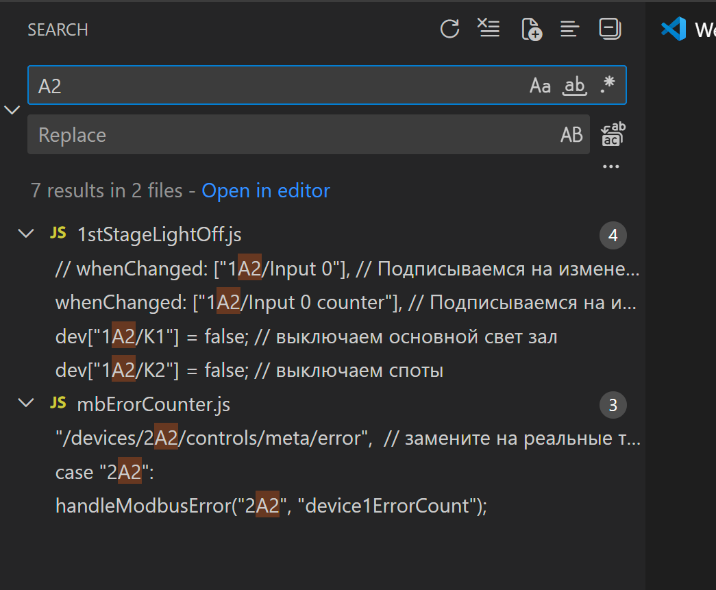

Спасибо, выглядит неплохо.
Кажется, у вас профессиональная “сборка” для программирования)) может поделитесь интересными фичами/скриптами, которые реализовали?)
Мне нравится!) спасибо

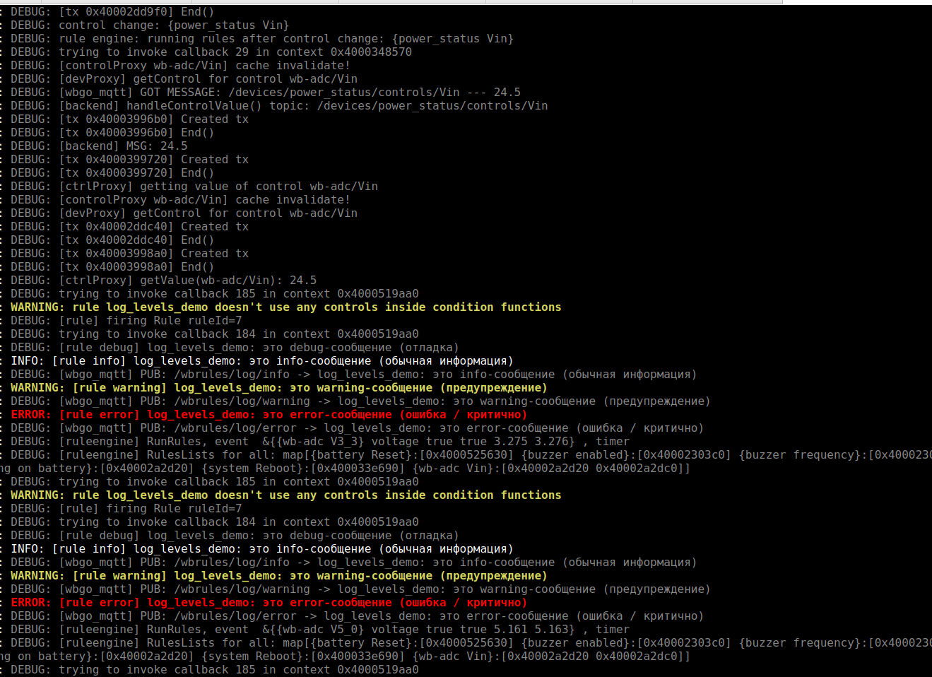

Отладочные сообщения wb-rules исторически не попадают в системные логи, поскольку их может быть очень много, когда много правил.

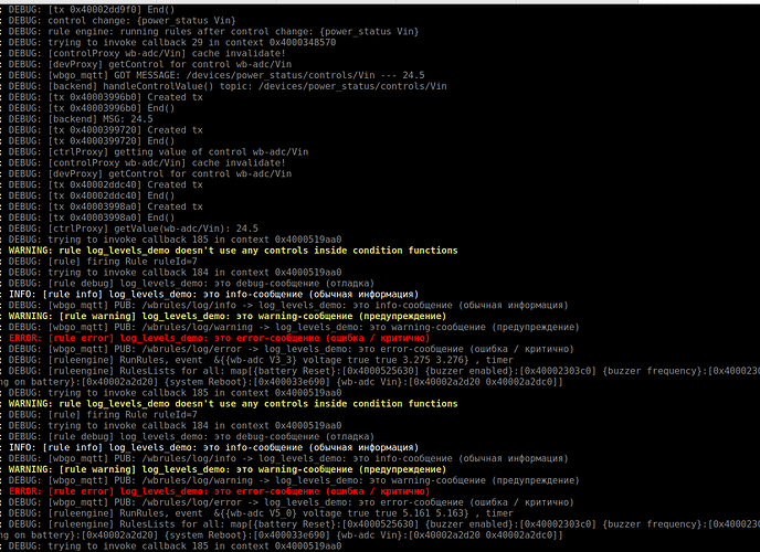

В debug выводится очень много отладочной информации, кроме сообщений log.debug(), я бы не стал его включать вообще без необходимости. На скриншоте привер вывода. Вывод debug-сообщений включается ключом -debug при старте движка, без него вывод log.debug() не увидеть.

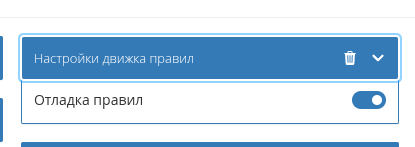

Не совсем верно.
Вот этим контролом
