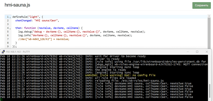

Сообщения log.debug в систему журналирования не попадают, так и задумано. И сообщения публикуются в /wbrules/log/debug (/wbrules/log/info, /wbrules/log/warning), я проверил на прошивке stable - публикуется. Тут надо учесть, что публикация происходит без флага RETAIN, поэтому топики вы увидите только после публикации соотв. сообщений.

Код, указанный выше, добавил. INFO в логах вижу:

warning и error тоже увидите, а вот debug - только в панели сообщений веб-интерфейса контроллера (и в топике /wbrules/log/debug).
