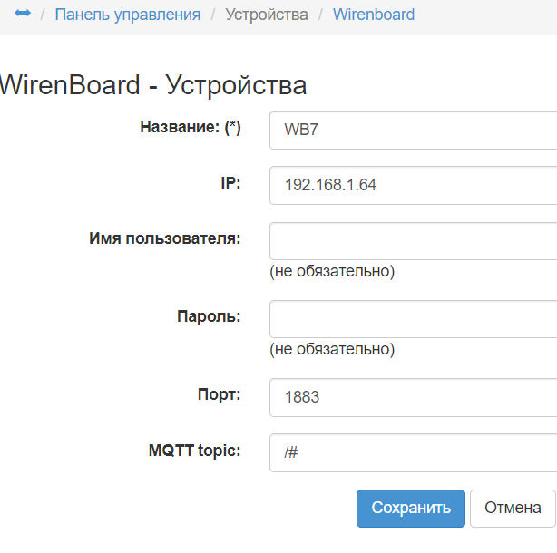

Есть wirenboard 7 на нем установлен majordomo. В majordomo из маркета дополнений установлен модуль Wirenboard который по протоколу mqtt передает данные в majordomo.
Настройки модуля
Но он их не передает
Может в magordomo тоже надо поднять mqtt ? Или он пользуется mosquitto_pub который установлен на wb7(так как magordomo установлен на одном сервере?)
