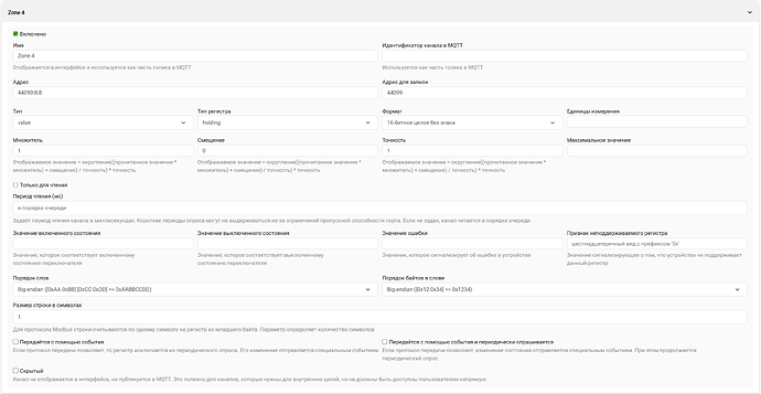

Ошибка при работе modbus c С2000-ПП bolid
Настроил опрос.. в адресе чтения указано смещение, в адресе записи нет.
при попытки записать значение возникает ошибка.
WB не тестовом релизе.
если убрать смещения в чтении то значения пишутся.

(1,8 МБ)
Добрый день. Посмотрел журналы. Судя по ним, это “Болид” возвращает ошибку, он отвергает значение, которые вы пытаетесь в него записать. Тут либо порядок байт в слове, либо вечная путаница в адресе и номере регистра, из которой рождается ошибочное смещение в единицу адреса.
У вас два варианта: или внимательно изучить документацию болида, или экспериментировать. Для начала можно убрать адрес записи, тогда запись будет выполняеться по тому же адресу (вклюачая смещение), что и чтение.
Я же написал “если убрать смещения в чтении то значения пишутся.” .. все работает - значит с регистрами все верно и с порядком байт.
Все варианты перебрал.
Коллега, я же говорил не про смещение в чтении, а про адрес записи, вообще, как таковой. Это вы пробовали, полностью убрать адрес записи?
Да

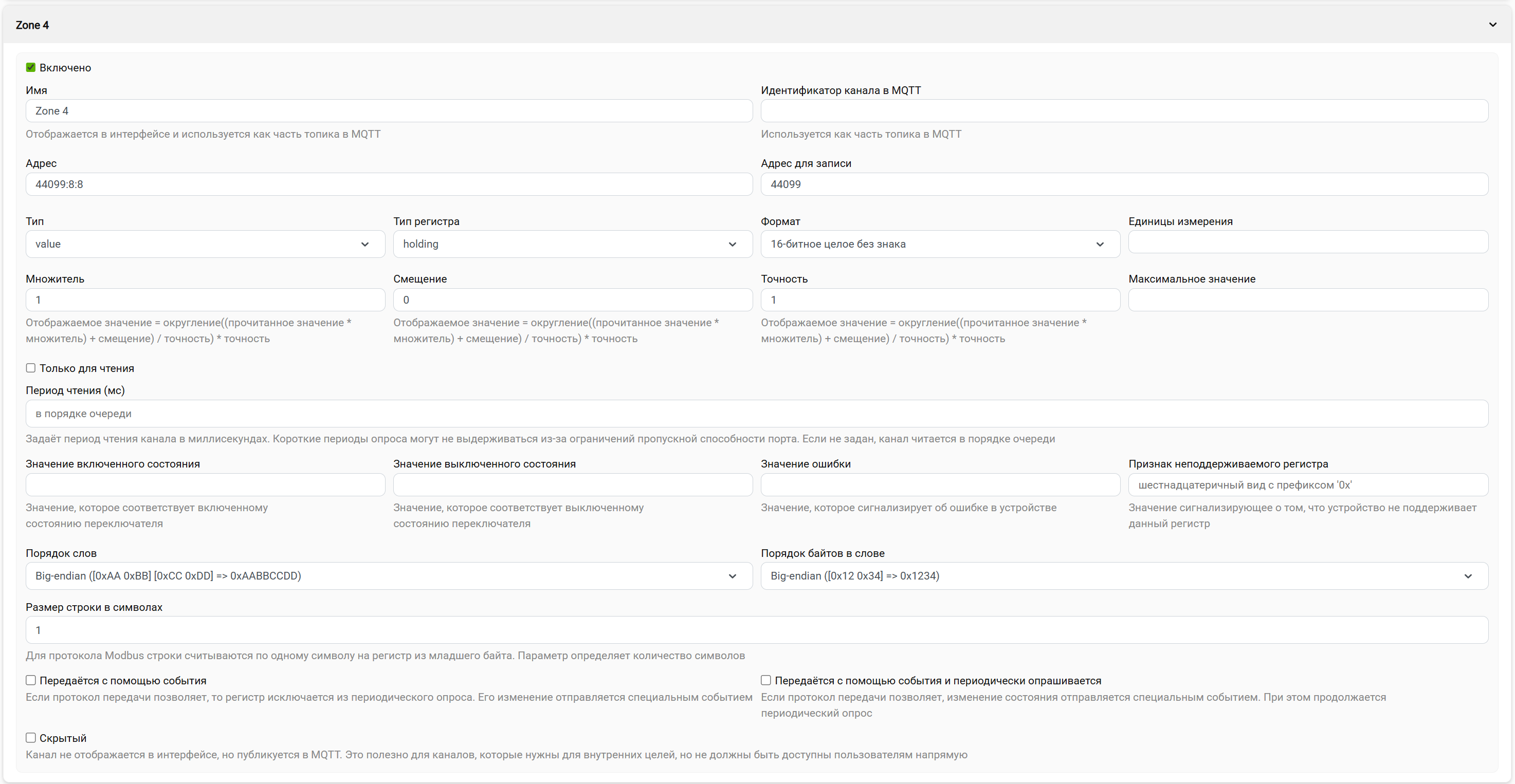

(1,5 МБ)
Спасибо за архив — к сожалению, не то. Zone 4 сейчас настроен без смещения (address/write_address = 44099) — это рабочий вариант, а не тот, что нужно проверить.

(1,5 МБ)
Сейчас удалось понять, что происходило
  1. Было в регистре: 0x6D2F (в старшей половине 0x6D, в младшей — 0x2F). В MQTT-топике канала — 0x6D (только старшая половина, за счёт фильтра)
  2. Вы поменяли только старшую половину на 0x18
  3. Младшую половину (0x2F) трогать нельзя — канал сконфигурирован только на старший байт, что лежит в младшем байте (другая зона/параметр) ему не известно, поэтому драйвер сохраняет его как было, чтобы не затереть вслепую
  4. Драйвер собрал новое число: старшая половина 0x18 + младшая половина 0x2F (как было) = 0x182F
  5. Отправил в устройство: “запиши в регистр 44099 значение 0x182F”
  6. Устройство ответило: значение недопустимо
Опишите, что вы делаете и зачем применяете эти фильтры, найдем решение.
Итак… в регистре хранится информация состояния раздела 1й байт - состояние, 2й байт приоритет. для корректного понимания нужно учитывать только один байт (состояния) так как приоритет может меняться. а вот устанавливать нужно значением только состояния то есть 1й состояние 2й приоритет=0.
можно! логика формирования записи в регистр (в моем понимании):
указа просто адрес (без адреса записи) - читаем и пишем целиком
указам адрес целиком запись со смещением - читаем все пишем часть
указан адрес с смещением (без адреса записи) читаем и пишем по правилу
указан адрес с смещением и адрес записи без смещения - читаем, фильтруем а пишем целиком
указан адрес с смещением и адрес записи с смещением - читаем фильтруем пишем ту часть что в смещении записи
Уточнил механизм записи. При записи в канал с заданным смещением/шириной драйвер берёт полное значение регистра из внутреннего кэша (заполняется предыдущим чтением), обнуляет только те биты, что относятся к вашему каналу (DataOffset/DataWidth), и в это очищенное место записывает новое значение. Всё, что вне диапазона канала — остаётся нетронутым, то есть значение приоритета сохраняется таким же, каким было прочитано, а не сбрасывается в 0.
Поэтому обнулить приоритет через один и тот же канал с маской нельзя — драйвер целенаправленно сохраняет соседний байт. Если нужно принудительно устанавливать приоритет=0 при записи состояния, нужно писать в регистр целиком (без смещения) готовое значение “состояние × 256”

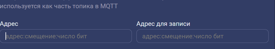

ну и как это сделать? вы же написали что драйвер не пишет регистр целиком если есть маска при чтении.
Тут же в Адрес для записи - [ адрес:смещение:число бит ] я так понимаю что это не работает.
Напрямую записать «состояние + обнулённый приоритет» одним каналом не получится. Рабочий вариант — уйти от смещения при записи:
  1. Оставить канал чтения как есть (44099:8:8, только для чтения) — показывает текущее состояние.
  2. Завести отдельный канал для записи: адрес 44099 целиком, без смещения. Записывать туда не «состояние», а готовое число состояние × 256 — тогда приоритет всегда будет 0.
  3. Пересчёт состояние × 256 — в wb-rules, на виртуальном устройстве.
