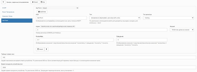

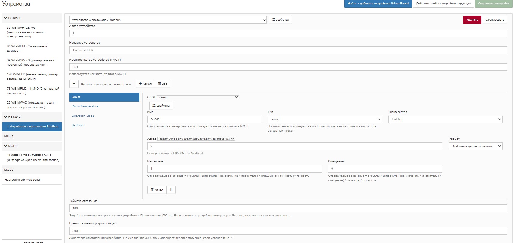

Здравствуйте. Подключил и сконфигурировал термостат на контроллер WB6. Данные в контроллер прилетают и термостат с дашборда управляется. Однако все 4 созданные переменные постоянно выдают ошибку в каналах MQTT. Прикрепляю конфиги переменных и короткое видео с ошибками с монитора.

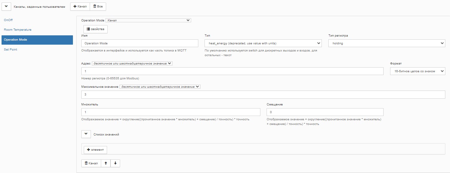

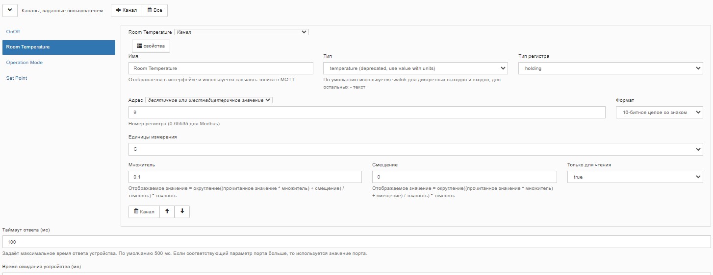

Александр, спасибо за отклик.
Все данные соответствуют действительности. И температура комнаты и Set Point и режимы работы. Все правильно приходит на MQTT брокер, единственное напрягает что периодический строки становятся красным.
Спасибо за ответ,
Модель термостата: fan coil thermostat | Breeze Controls
Питание напрямую от 220В. Связь AB термостата на AB RS-485-2 контроллера. Когда подключаю термостат к компьютеру по MbobasPoll не единой ошибки не приходит. У меня сомнение в моих настройках параметров каналов обратной связи (скриншоты отправлял выше)

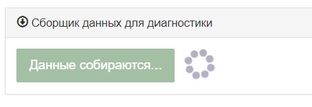

А диагностический архив прикрепите, посмотрим на ошибки
А по ssh: wb-diag-collect diag ?
не могу точно сказать что все правильно сделал по SSH. Вот такой файл получил.
stringprep.py (12,6 КБ)
Да, похоже что неправильно
Файл должен начинаться с diag, там ещё серийный номер контроллера в названии и дата, а формат zip
Подскажите, как вам подсказать? Что не ясно?

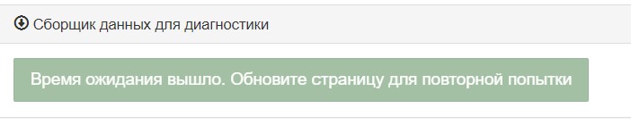

Похоже что контроллер старенький, не могу даже обновить прошивку,
wb-diag-collect diag по SSH пишет следующее;

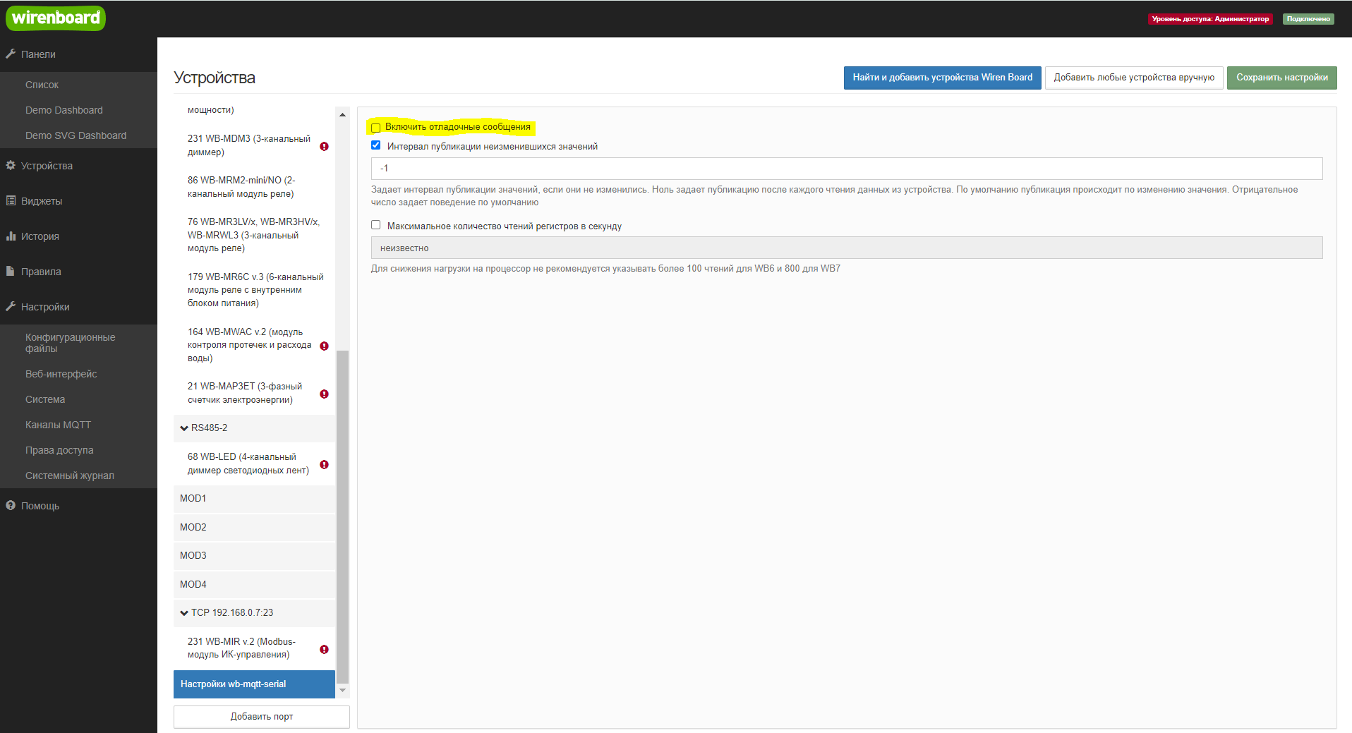

А можете, пожалуйста, отключить отладочные сообщения в mqtt-serial и ещё раз собрать архив?
Убрать галочку из “включить отладочные сообщения”
Отправляю как просили.
Спасибо! Теперь вижу ошибки.

Согласно тексту ошибок устройство не отвечает по таймауту. Не могу придумать, как такое может быть из-за настроек каналов.
Думаю, можно попробовать увеличить таймаут. Там несколько параметров с ним связано, попробую разобраться в них и вернусь с ответом.
Пять минут полет нормальный.
Вроде получилось, ошибки больше не лезут.
