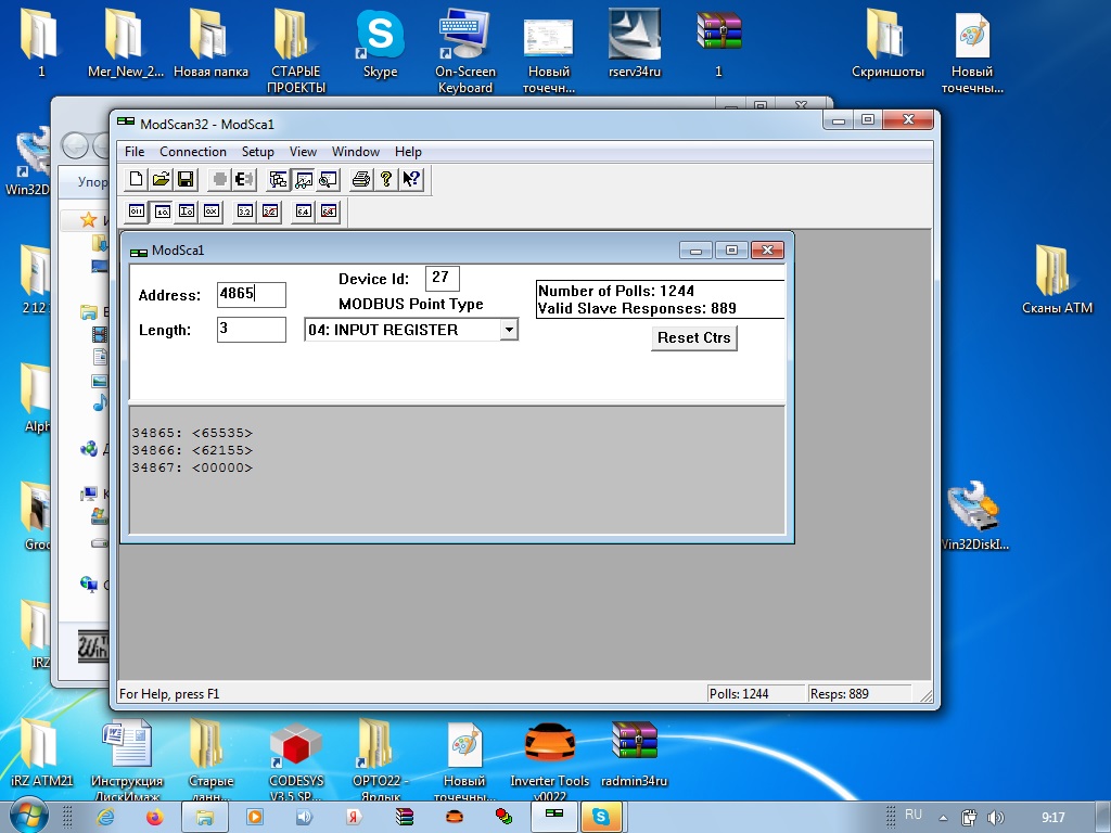

Здесь я ошибся — нам нужны регистры 4864 и 4865.
Попробуйте в программе выбрать тип регистра input или еще ввести адрес в шеснадцатиричном формате 0x1300 и 0x1301.
Похоже на то, что не те регистры читаются через используемую вами программу.
Этот вывод мне информативнее покажет, что нужно для решения вопроса, вышлите пожалуйста.

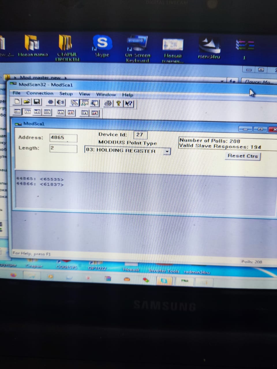

Настольный компьютер с Windows
Прилагаю к письму скриншот чтения регистров суммарной активной мощности с помощью
программы ModScan32. Каким образом я могу получить значение активной мощности исходя
из полученных значений регистров?
Если я не смогу правильно
работать с Вашим счетчиком, то мне придется его вернуть.

К сожалению пока не могу определить, что исправность
Я не работал этой программой, которой вы проверяете. Возможно установлено какое то смещение или другой фактор.
У вас есть возможность считать эти же регистры с помощью modbus_client или другой программой по инструкции Работа с Modbus-устройствами Wiren Board без контроллера?
Таким образом мы сможем понять точно, что проблема в счетчике.
Так же прошу выслать его серийный номер.
Повторюсь — нам нужны регистры 4864 и 4865.
Жду вывод значения через modbus_client.
