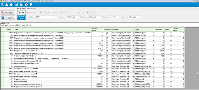

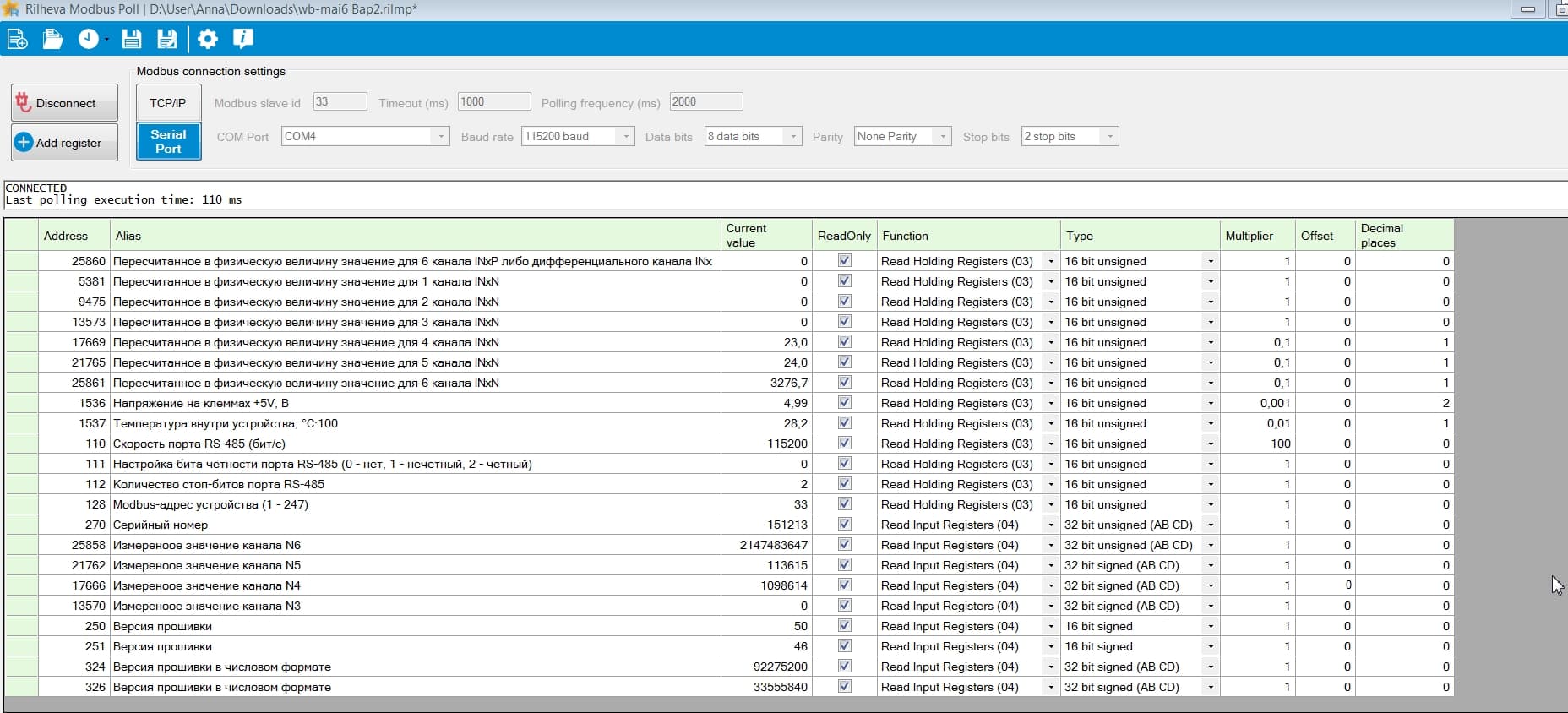

Сконектить контролер от Signetics TRIM5 пока не получается. Пологаю что в контролере будет тоже самое. Возможно это уже и исправленно в новой прошивке но узнать свою прошивку на модуле без контролера от WB пока не смог.
Скриншоты прилогаю с версией в числовом виде , и далее по датчикам .
Подскажите какая это версия? приобретал в середине Ноября 2023г.

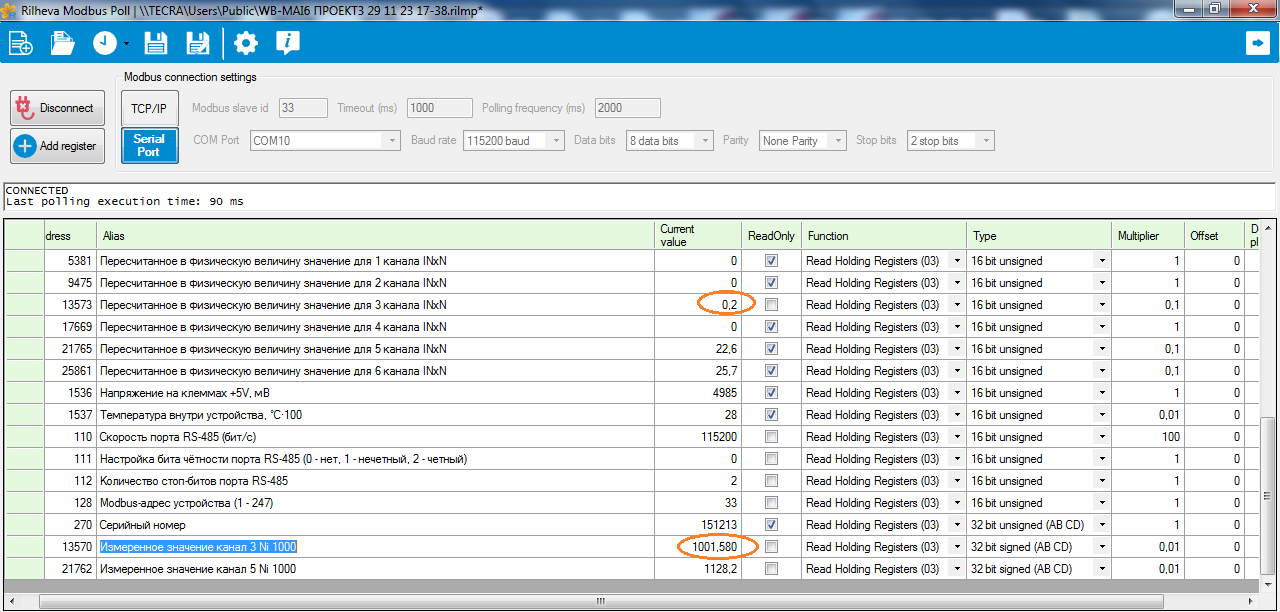

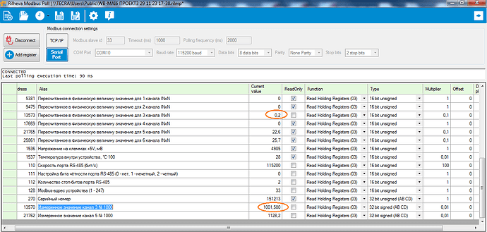

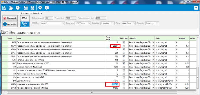

теперь датчик NI1000 в плюсовом диапазоне температур. Здесь видно его сопротивление и показание в физической величине.

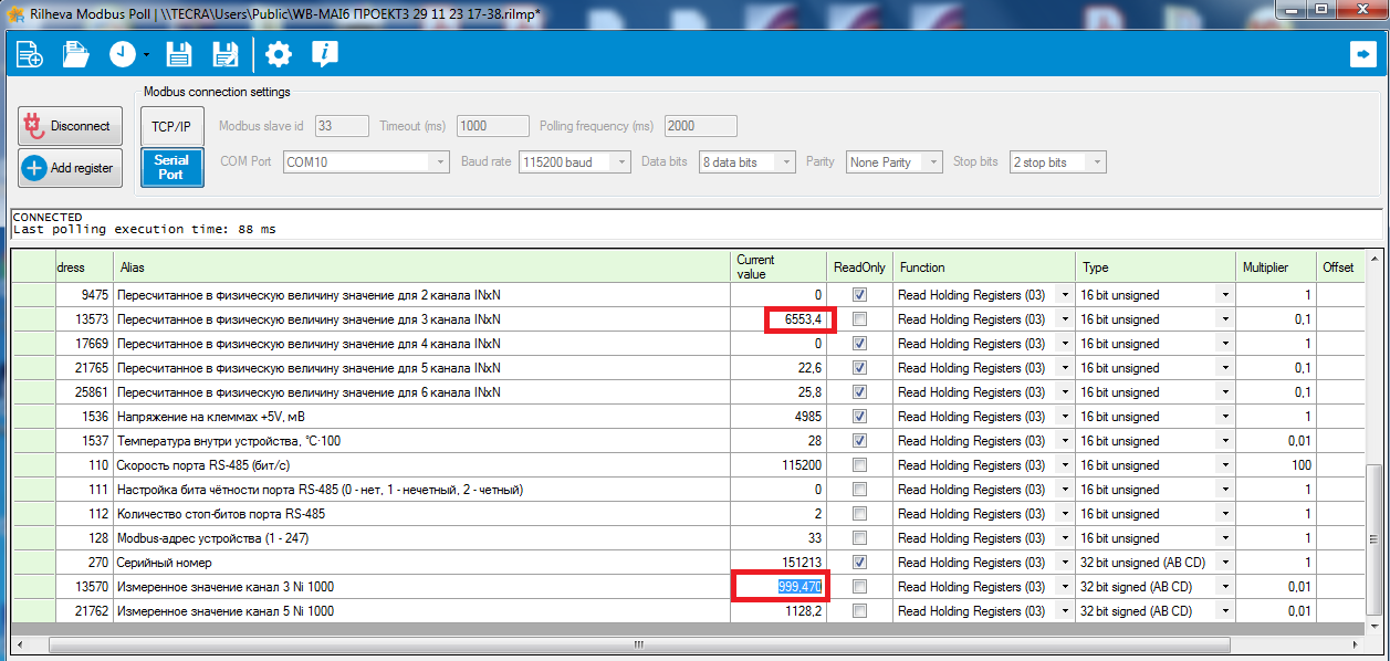

теперь этот датчик в условиях измерения отрицательной темпиратуры около 0

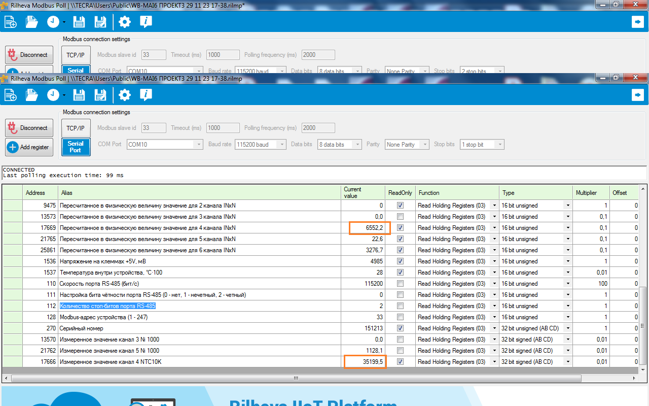

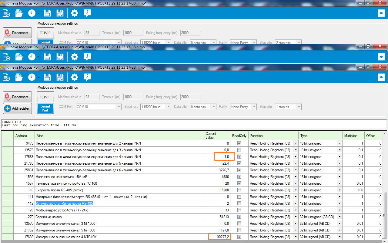

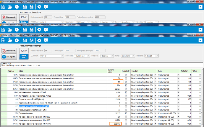

Даллее 2 скриншота работы датчика NTC10K
1й это в положительном диапазоне
2й в отрицательном ,
далее для датчика медного 50M ( загрузить более 5 скриншотов не могу)
Как эту проблему решать ?
