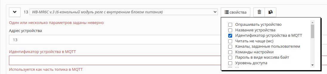

Есть вариант автоматического подхвата устройств, но тогда не получится забирать, скажем так, системные топики, так они они будут перекрываться и возникнет хаос. В свойствах устройства
удаленного контроллера указать уникальное имя, не повторяющееся ни на одном контроллере, а в настройках каждого моста явно указать, какие топики пересылать, исключить пересылку одинаковых топиков, например, “/devices/hwmon/controls/Board Temperature”. Т.е. при такой схеме не получится получать “системные” топики.
