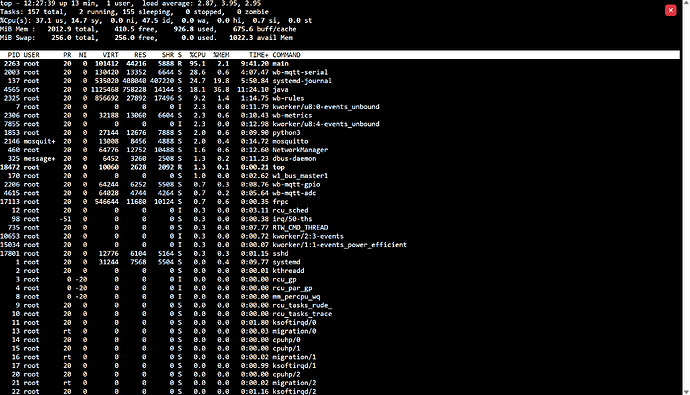

Нагрузка на контроллер
Подскажите что грузит контроллер

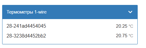

еще вопрос. что с датчиком, и как это поправить?
можно как то его удалить и заново добавить. когда выключал на порту питание через веб морду, датчик остаются тут висеть, хотя питания нет.
пока писал предыдущее сообщение стало вот так
ничего не делал. просто все отвалилось
Процесс “main” - он не относится к штатному ПО контроллера.
Что-то дополнительное стоит? Если дополнительное ПО остановить - нагрузка падает?
Загрузите диагностический архив пожалуйста.
Тут целесообразно посмотреть на то, как физически реализована шина 1-wire.
Для примера: Заменил WB6 на WB8. Не работают 1-wire датчики - #6 от пользователя BrainRoot
физически шина одна, на ней 9 датчиков шлейфом
А как (чем) выполнена шина? И ее длина?
витуха, длинна думаю до 100 м. по первому этажу дома
Вот как раз в теме, на которую давал ссылку аналогичное и обсуждали. Рассчитывалась ли емкость? Как использованы пары?
Опишите пожалуйста как сами датчики подключены к шине 1-wire.
