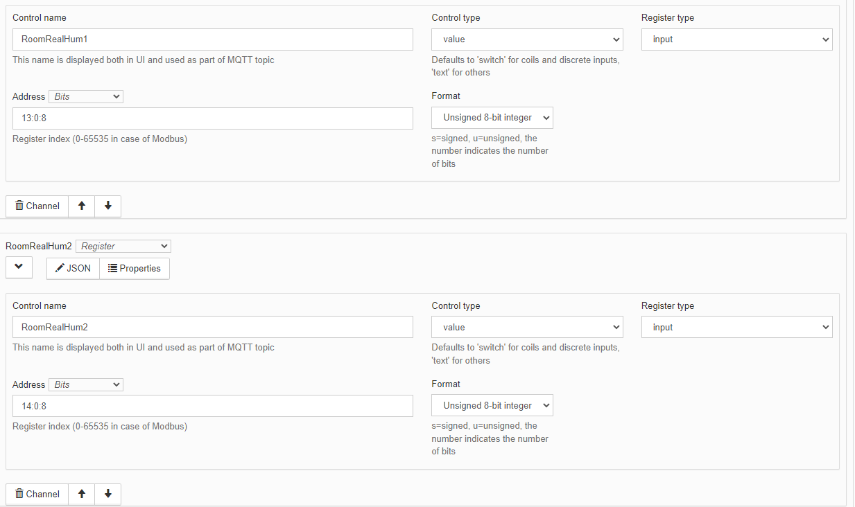

Вы читаете 13 input, а в таблице влажность 14
Да
Вот, 13, 14 и 15 соответственно. На всех по датчику влажности:

Ничего не поменялось. Может быть такое? Указал u8 для всех трёх
Там надо вычитать единичку.

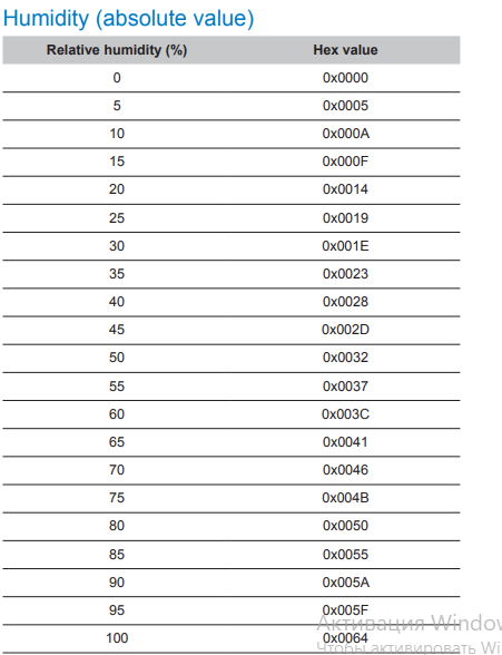

Судя по документации для вычисления влажности используются только два последних бита:
и при ручной проверке это похоже на правду.

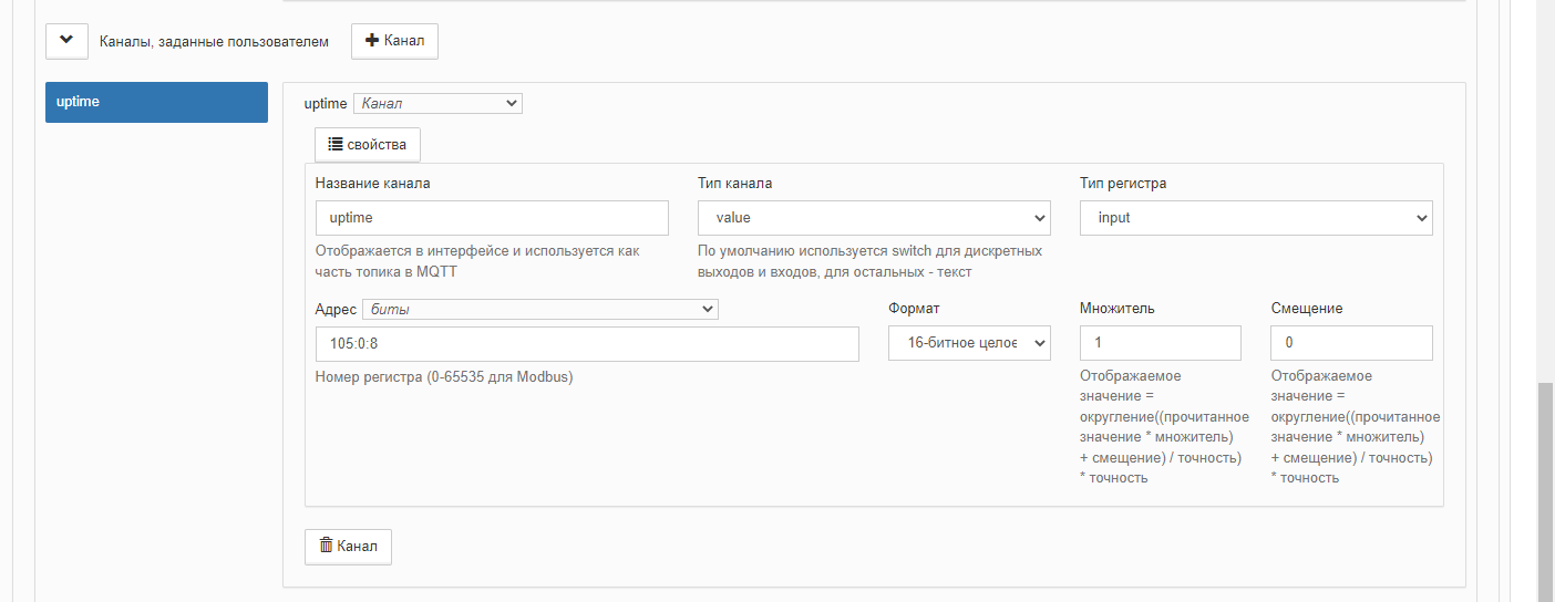

Это шестнадцатиричная форма записи, поэтому не два бита, а 8 младших бит (младший байт). Чтобы их получить попробуйте такую конфигурацию в веб-интерфейсе (номер регистра измените):
В шаблоне это можно прописать так:
"address" : "105:0:8",
"format" : "u16",
"name" : "uptime",
"offset" : 0,
"reg_type" : "input",
"scale" : 1,
"type" : "value"
Да, u8 почему-то не работает…
