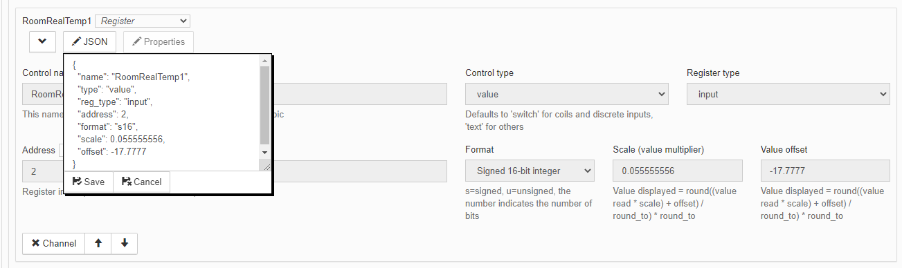

Вот так работает:
Если написать вот так:
То показания на вкладке “Devices” перестают обновляться, хотя топики не “краснеют”
Что с этим делать?

Версия свежая, воспроизводится. Будем фиксить.
Прошу прощения, забыл вылозжить методику воспроизведения:
Добавляем в любой шаблон устройства со 121 регистром следующее:
                "name": "test",
                "type": "value",
                "reg_type": "input",
                "address": 121,
                "format": "u16",
                "scale": 0.555555,
                "offset": -17.333
При запуске в логе:
wb-mqtt-serial[25370]: ERROR: [serial] offset is not a int value
Так что поведение корректное, но оффсет только целый.
