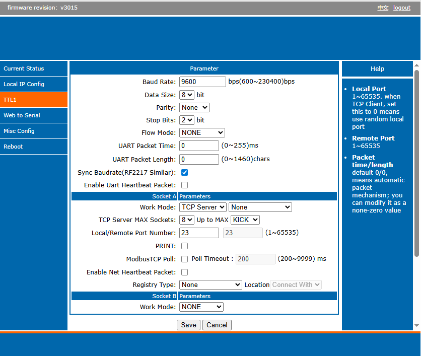

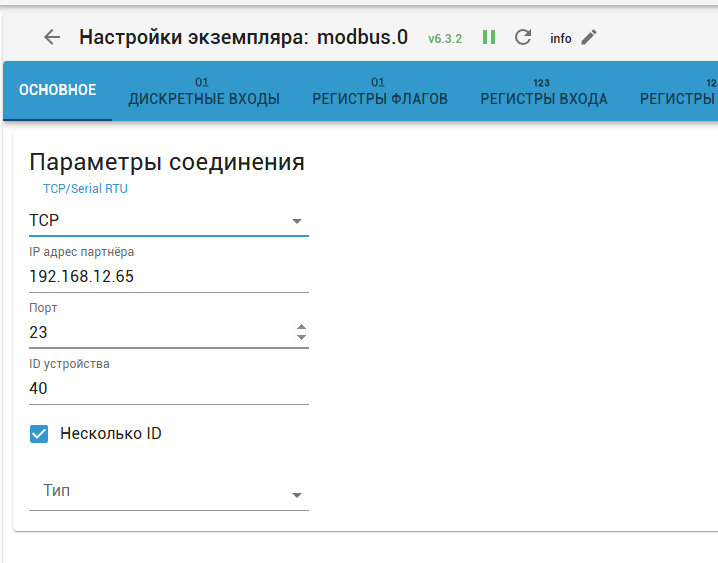

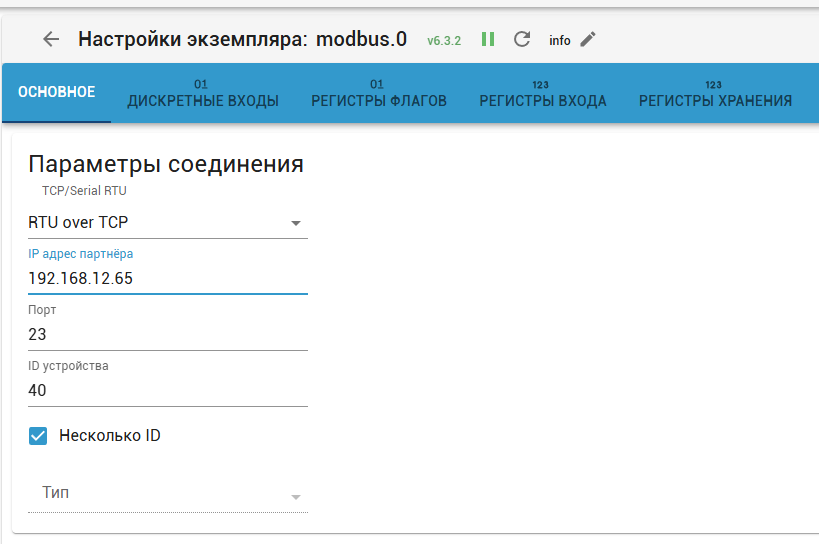

Вы же сторонним софтом опрашиваете? Как у вас настроено получение данных из регистров?
раз в 10 секунд все регистры. Все получают новые данные, кроме этого. Но может потому что у этого показатель более инертный - температура в помещении.

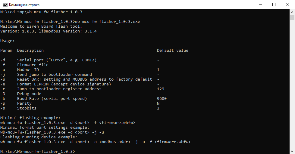

в инструкции не нашел как обновить из-под винды устройство за ethernet-шлюзом, есть инструкция для винды, есть инструкция для шлюза и контроллера через socat. Можете пояснить или ткнуть пальцем в документацию?
Обновить вручную с помощью утилиты wb-mcu-fw-flasher

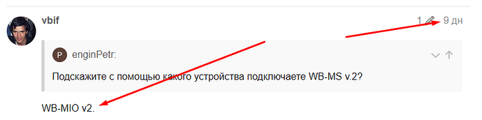

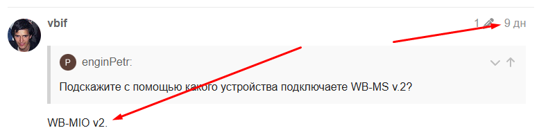

Подскажите какой у вас шлюз?
Вы устройство WB-MS к шлюзу ведь по RS-485 подключаете?
9 дней назад подсказывал.
да, конечно.
Спасибо.
У вас же уже шлюз настроен и вы общаетесь с датчиком по Modbus TCP.
Установите утилиту wb-mcu-fw-flasher на Win, затем скачайте файл прошивки и с помощью команд через консоль выполнить обновление.
какой синтаксис команды для обновления по сети? В примерах порт указывается как COM1 и нет упоминаний как прописывать сетевой порт в случае работы через шлюз. Есть пример как прокинуть порт через сокат, но это не для винды.
Вот же давал ссылку
Посмотрите какой у вас порт в настройках, пробуйте его применить
Вы сами там смотрели? Я смотрел уже раз 5, там нет варианта обновления прошивки по сети из винды. Первый шаг “Подключите устройство по шине RS-485 к контроллеру или другому оборудованию, где установлена утилита прошивки“ я выполнить не могу - устройство в 15 км от меня, я общаюсь с ним только по сети. Поставить утилиту на шлюз я не могу тоже.
у меня сетевой адрес. В примерах wb-mcu-fw-flasher на Win нет синтаксиса для указания сетевого адреса. Или я чего-то не вижу?

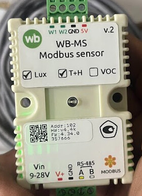

Попрошу вас прислать серийный номер датчика т.к. не нахожу его в переписке.
это оно?

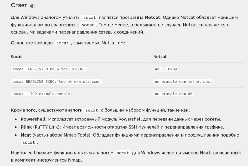

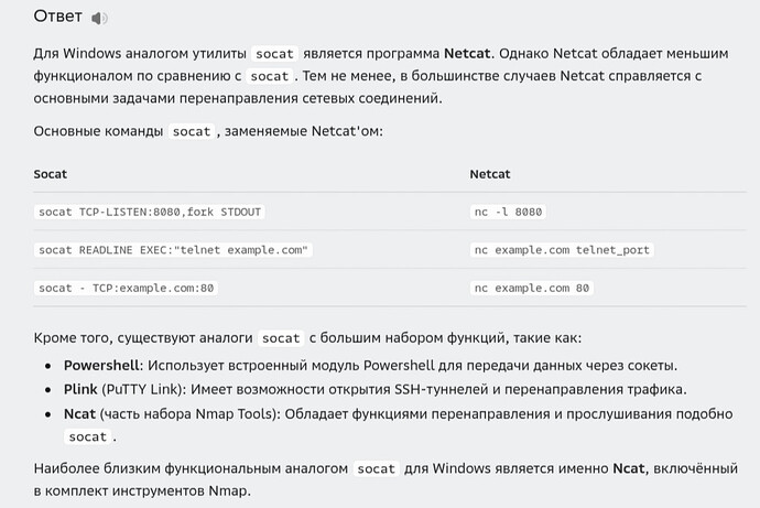

То есть цель - просто отобразить TCP сокет (порт) шлюза в локальный порт. А потом работать с ним штатным образом.
Вот тут сложнее, у меня нет опыта.
А какие есть в этой ОС штатные способы выполнить сопоставление последовательного порта и сокета?
Поиск выдает:

Мы попытались воспроизвести из любопытства, с windows и с linux, но у нас при настройке шлюза на Modbus-TCP - нормально работает, а при настройке Modbus over TCP - ошибка таймаута.
Соответственно, можете, пожалуйста, зайти в веб-интерфейс шлюза, показать, как настраивали.
И для диагностики, если можно, настроить его на Modbus-tcp. И попробовать ещё раз опросить что-нибудь по modbus, как пробовали ранее. При успехе сможем воспроизвести опрос в цикле сто раз и увидеть, отвечает ли датчик, как надо - хотя бы это поймём.
Правильно понимаю, что у вас шлюз WB-MIO-E v.2? (Вы говорили, что у вас WB-MIO v.2 - но такого не бывает, а WB-MIO не имеет Ethernet)
да, конечно -E. Настройки такие:
если я в иоброкере ставлю опрос по TCP вот так
то просто не подключается.
ЗЫ. кажется вопрос снят со стороны иоброкера, нашел настройку “Обновите неизмененные состояния“. Тонкости перевода, блин, я думал это про запись в устройство, а это про запись в базу. иоброкера. Извините зе беспокойство, сам дурак.
