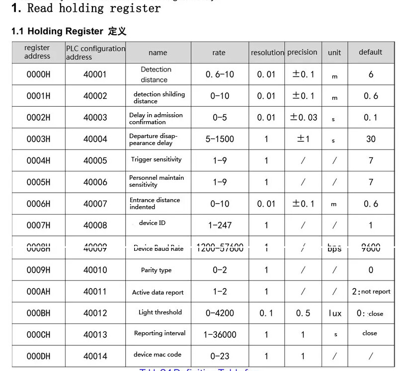

Вот карта регистров
Настроить новую скорость можно в holding регистре 0x08, например с помощью утилиты modbus_client
Но, согласно документации если у вашего датчика максимальная 57600 то увеличить её до 115200 нельзя, только ниже либо равно.

Нужна карта регистров именно на вашу модель Saifuli MTDX62-MB, скорее всего мы либо неправильно пытаемся достучаться до несуществующего регистра 8, либо же версия вашего датчика имеет скорость без изменений о которой производитель умолчал.
Введите и пришлите что выдает?
  1. systemctl stop wb-mqtt-serial
  2. modbus_client --debug -mrtu -1200 -pnone -s2 /dev/ttyRS485-1 -a13 -t0x03 -r8
  3. systemctl start wb-mqtt-serial

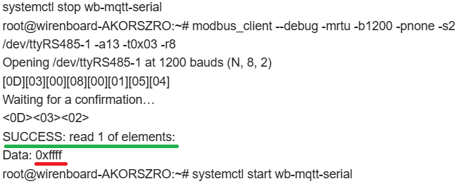

  2. modbus_client --debug -mrtu -b1200 -pnone -s2 /dev/ttyRS485-1 -a13 -t0x03 -r8

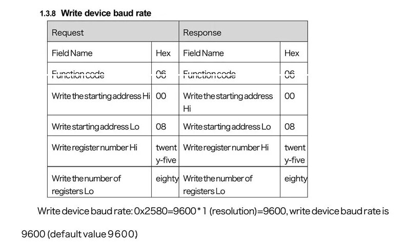

Исходя из данных на датчик
должна сработать команда либо
modbus_client_rpc --debug -mrtu -b1200 -pnone -s2 /dev/ttyRS485-1 -a13 -t0x06 -r8 9600
либо
modbus_client_rpc --debug -mrtu -b1200 -pnone -s2 /dev/ttyRS485-1 -a13 -t0x06 -r8 0x2580
добрый день, не вышло(
root@wirenboard-AKORSZRO:~# modbus_client --debug -mrtu -b1200 -pnone -s2 /dev/ttyRS485-1 -a13 -t0x03 -r8
Opening /dev/ttyRS485-1 at 1200 bauds (N, 8, 2)
[0D][03][00][08][00][01][05][04]
Waiting for a confirmation…
<0D><03><02>
SUCCESS: read 1 of elements:
Data: 0xffff
root@wirenboard-AKORSZRO:~# systemctl start wb-mqtt-serial

Связь с устройством есть, регистр тоже получается есть, значения не соответствуют 1200
не совсем понятно соответствует ли данный регистр записи скорости порта
Попробуйте записать с остановленным драйвером, пришлите что выдает
  2. modbus_client --debug -mrtu -b1200 -pnone -s2 /dev/ttyRS485-1 -a13 -t0x06 -r8 9600
  3. modbus_client --debug -mrtu -b9600 -pnone -s2 /dev/ttyRS485-1 -a13 -t0x03 -r8
  4. systemctl start wb-mqtt-serial
root@wirenboard-AKORSZRO:~# modbus_client --debug -mrtu -b1200 -pnone -s2 /dev/ttyRS485-1 -a13 -t0x06 -r8 9600
Data to write: 0x2580
[0D][06][00][08][25][80][13][F4]
<0D><86><02><03>
ERROR Illegal data address
ERROR occured!
root@wirenboard-AKORSZRO:~# modbus_client --debug -mrtu -b9600 -pnone -s2 /dev/ttyRS485-1 -a13 -t0x03 -r8
ERROR occured!
