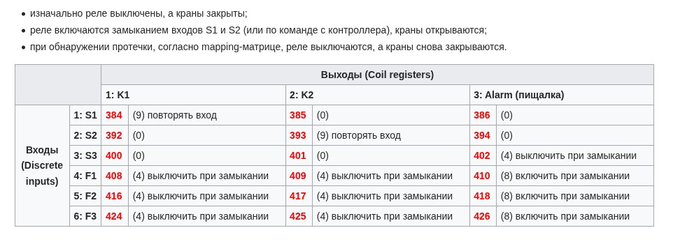

  • подключены первых три датчика к F1, F2, F3.
  • при срабатывания любого из них, без каких-либо настроек, срабатывает сирена и оба крана закрываются. Видимо, отрабатывают настройки по умолчанию в соответствии с mapping-таблицей.
  • подключен четвертый датчик к S3. при погружении в воду, датчик срабатывает, но ничего не происходит - сирена молчит, краны не закрываются.
Отсюда вопрос - как настроить в MWAC v.1 S1, S2 и S3 на работу с датчиками протечки по аналогии с F1-F3?
Поиск не дал результатов, даже mapping-таблица приведена только для MWAC v.2.
Записью в таблицу, маппинг.
В документации
