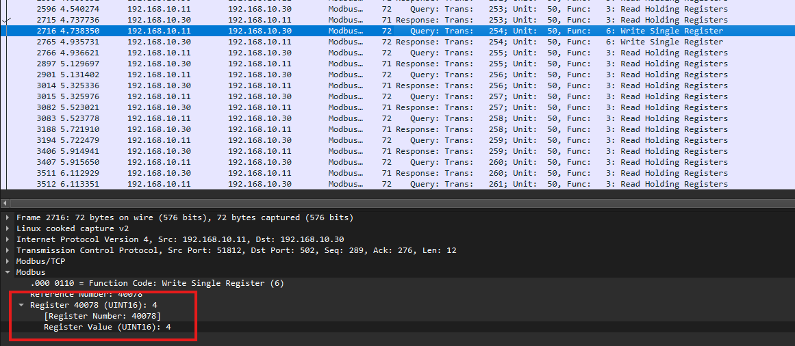

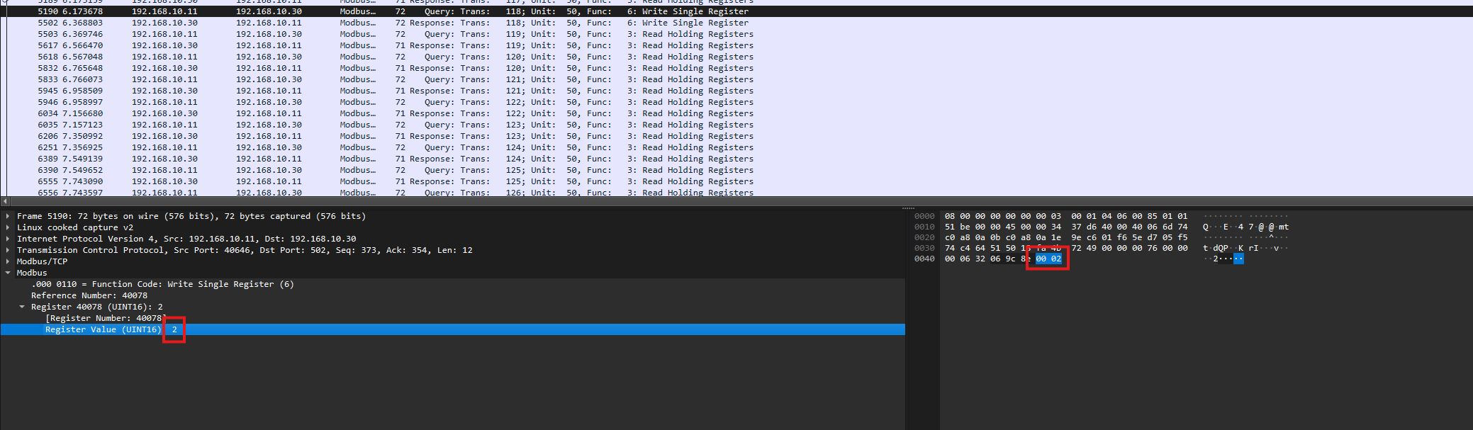

По факту запрос идёт на 02
Ниже скрин трейса данного запроса
А должен быть 00.

Теперь он вообще значение 4 посылает
Добавляю логи.

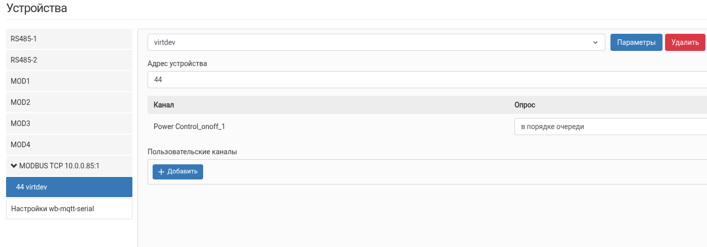

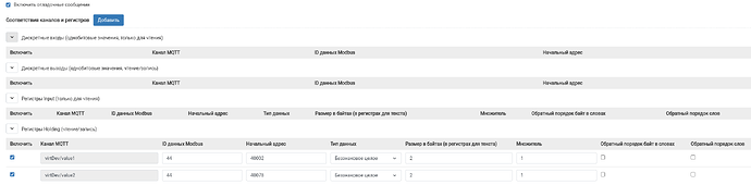

Делаю Modbus TCP slave
Создаю шаблон с одним-единственным контролом:
Подготвка закончена, формулирую задачу:для проверки:
При переключении контрола в off значение младшего бита в регистре 40078 (контрол virtDev/value2) ставится в 0.
Ну и запись видим из debug лога сервиса.
