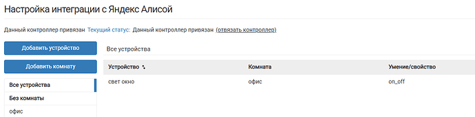

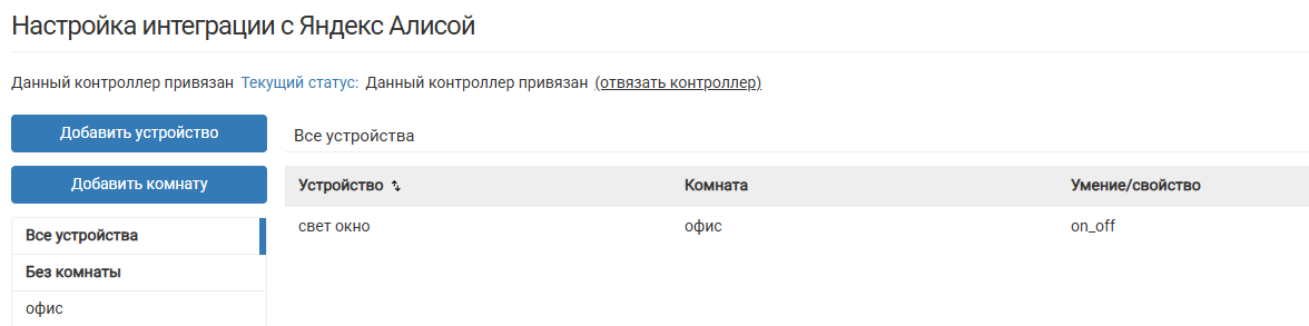

Не меняется статус "Offline" при привязке к Алисе
Контроллер привязан, устройства и комнаты есть. Статус Offline и не меняется ни через 30 секунд, ни через полчаса
(273,6 КБ)
