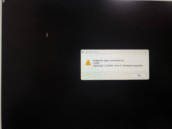

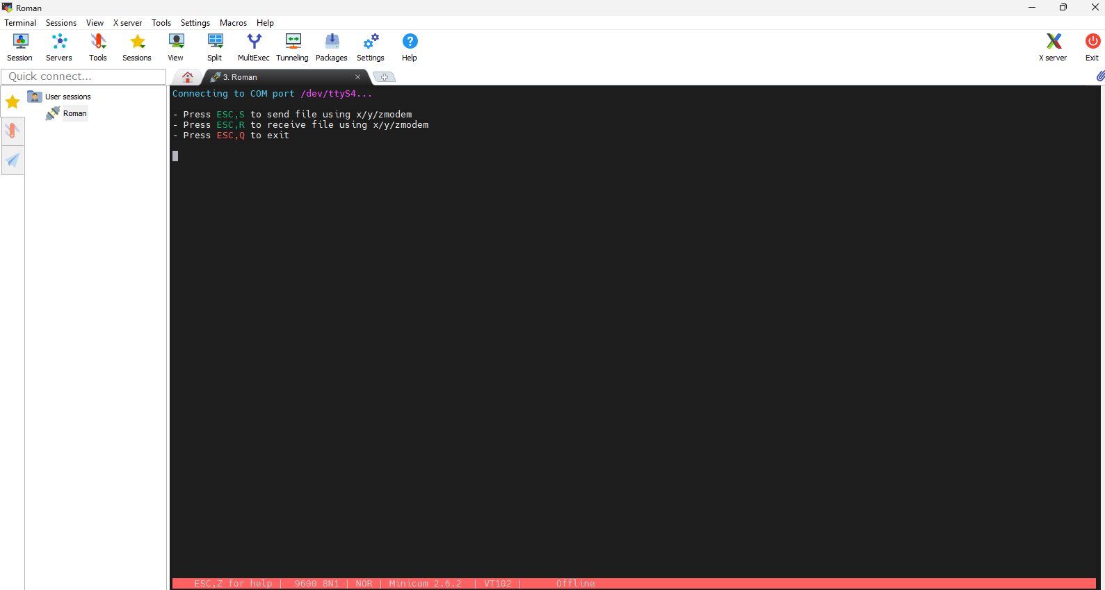

сейчас вообще не могу чз MobaXterm подключиться, удалял, скачивал но залогиниться не могу, порт якобы не доступен, и почему-то когда навожу мышку на созданную сессию Roman - пишет что порт 0, хотя по-факту выбран 5 и на пятом порту контроллер
Что может быть?
Скрины прилагаю

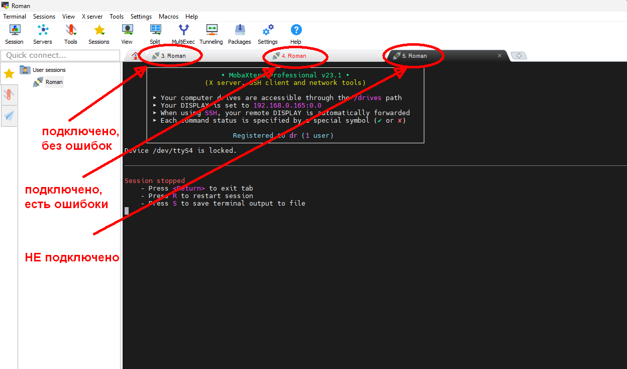

К СОМ потру можно подключиться только один раз (одна сессия). При попытках повторного подключения будет “отказ” - порт занят.
Судя по вашему скрину - вы пытаетесь создать множество подключений к одному порту (закладки “Roman”).
Судя по “вставленной вилке” - в третьем окне у вас есть подключение к контроллеру,
В четвертом окне происходит установление соединения (вилка вставлена), но красный цвет говорит об ошибке этой сессии
В пятом окне (вилка не вставлена) - соединение отсутствует.
Отключите ВСЕ сессии (освободите СОМ порт от подключений). Установите правильные настройки порта и подключитесь (один раз в одном окне).
Подключился( скорость на 115200 поменял, хотя казалось что ранее я и по 9600 подключался)
спасибо!

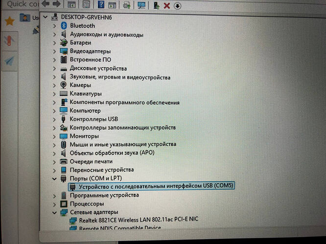

Как вариант для гарантированного закрытия всех возможных (открытых и пытающихся открыться) сессий с пором СОМ5 - отключите кабель USB от контроллера (порт СОМ5 “пропадет” из системы а вместе с этим закроется и активная сессия), закройте программу MobaXterm, подключите USB кабель к контроллеру и убедитесь что в системе появился соответствующий порт (СОМ5) , после этого запустите программу MobaXterm, проверьте настройки порта (номер порта, скорость, четность, стопбиты) и ОДИН раз инициируйте подключение - дождитесь результата.

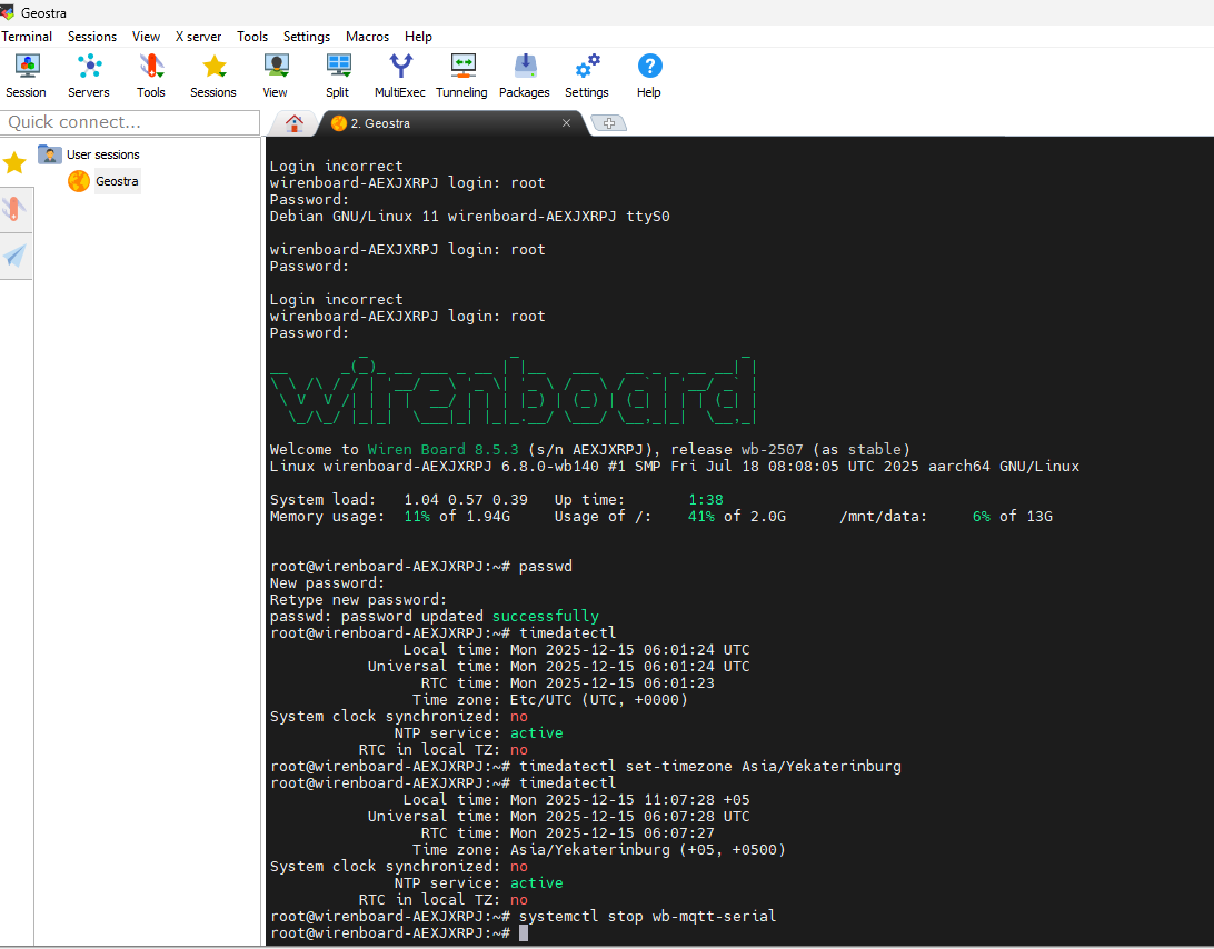

ЧЗ SSH wb-mqtt-serial (вроде бы) остановил

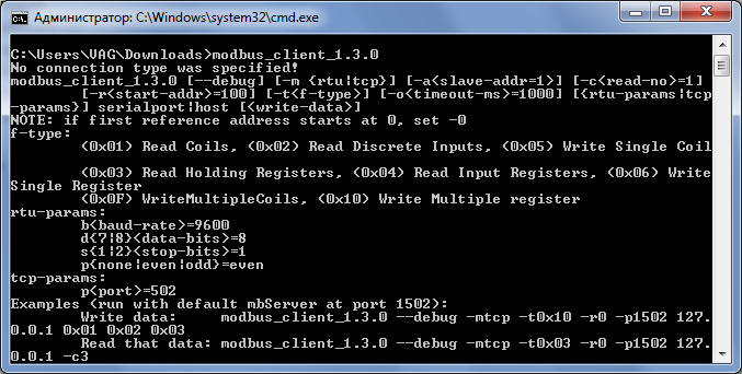

далее как в инструкции скачиваю, переименовываю, открываю в CMD файл, ввожу, но не получается результата
действую по этой статье, у меня Windows 11

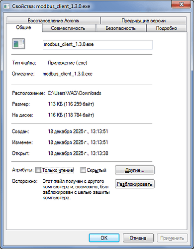

Скачал утилиту для виндовс по ссылке выше.
У меня она запускается (параметры командной строки я не задавал, поэтому утилита выдала справку)

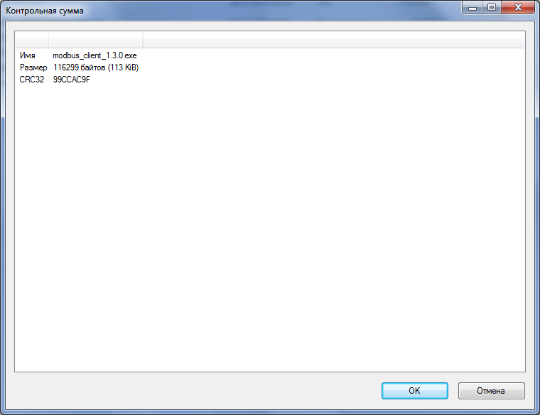

Win7, 64 bit
Скачивание у вас проходит нормально? Файл не “битый” ?

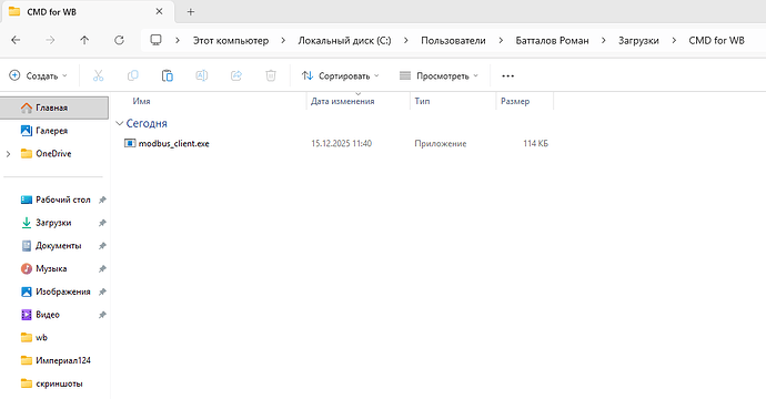

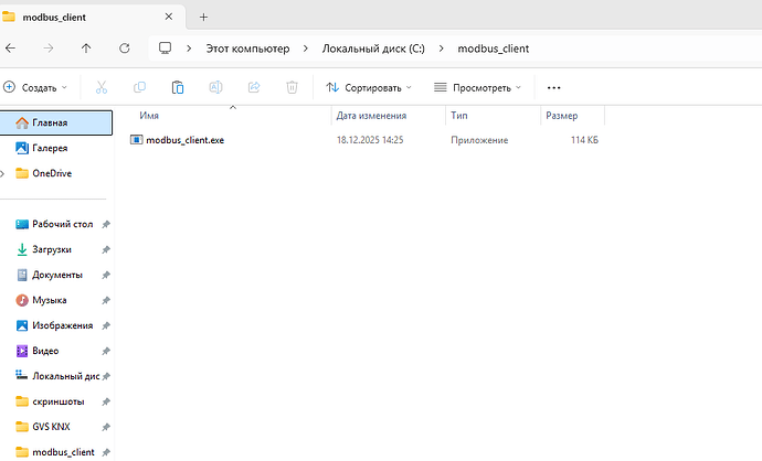

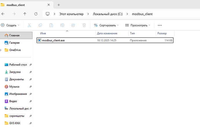

Как называется расположенный в этом каталоге файл?
Покажите пожалуйста его полное имя.
modbus_client.exe
Скриншоты - не несут в данном случае пользы. Выполните пожалуйста ls -l в этом каталоге.
