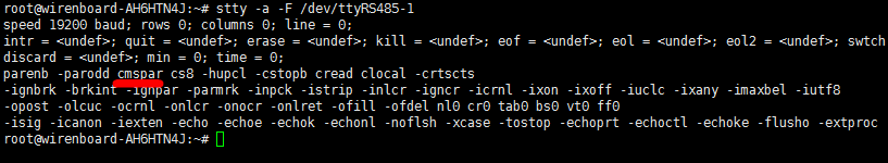

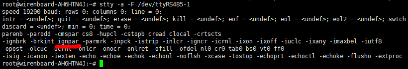

Пробовал IGNPAR и CMSPAR (со снятым PARODD) - нифига.

Настройки порта для обоих вариантов:

Игнорирование проверки четности - один из вариантов такой ответ принять.
Второй вариант - CMSPAR со снятым PARODD, т.е. я говорю приёмнику что бит четности всегда будет = 0.
На WB7 первый вариант работает.
На WB6 никакие варианты не работают.
