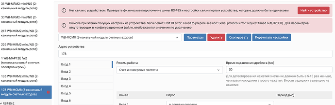

Модуль счетных входов висит в ошибке, прошить не получается
Собственно, есть модуль WB-MCM8. При смене скорости порта на 115200 девайс в интерфейсе стал выглядеть вот так:
Прошить/рекавери не получается - 2026-08-27 19:21:01,505 Can’t connect to (/dev/ttyRS485-1 178; response_timeout: 0.20s), check physical connection or address/port

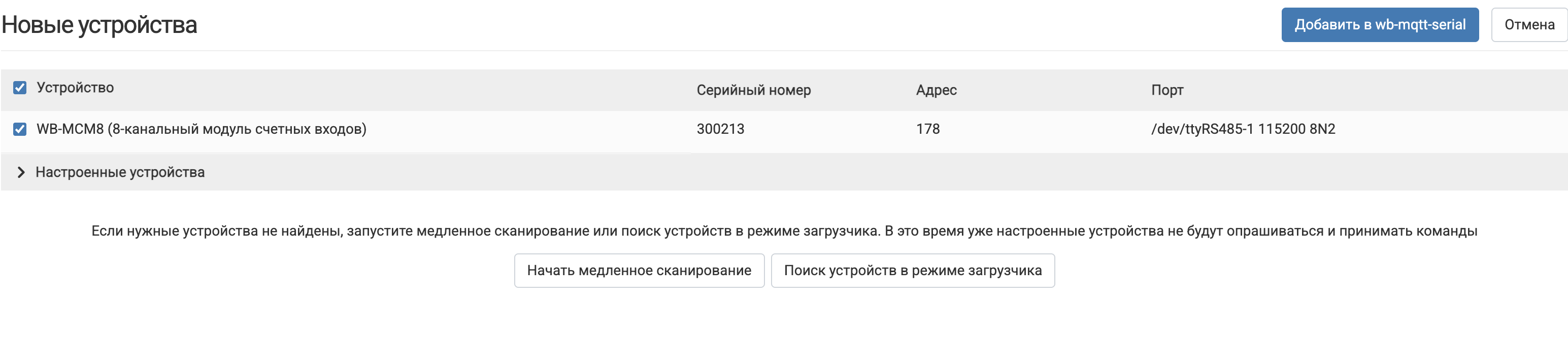

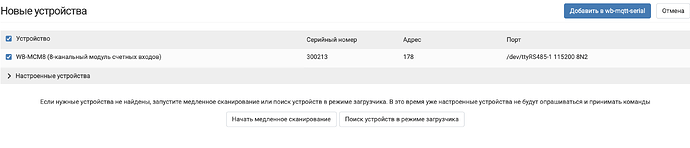

При этом если удалить устройство и по новой сканировать порт оно найдется, добавится в список,
но будет давать такую же ошибку
подскажите куда копать
PS до этого на скорость 9600 работал нормально

все остальные на 115200. Этот через вебморду находится и определяется как 115200 так же (второй скриншот).
при остановке сервиса перестает мигать вместе с остальными
снова запустил wb-mqtt-serial. Модуль снова замигал.

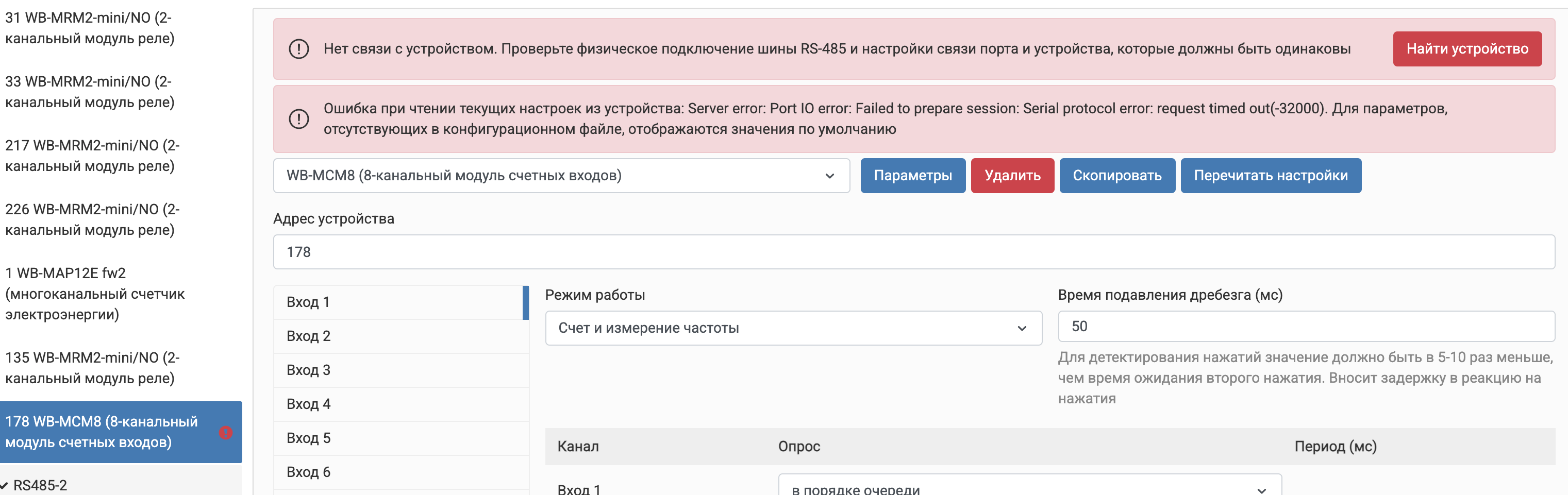

И ничего непоменялось. Модуль по прежнему находится поиском через вебморду, добавляется в список девайсов но дает ошибку со скрина 1. При подаче всех команд из ответов поддержки выше ошибка такая же.
Вебморда даже версию прошивки из него вычитывает. Что не мешает ошибке продолжить иметь место быть
Текущая версия прошивки: 1.11.0 (актуальная)
Ошибка при чтении текущих настроек из устройства: Server error: Port IO error: Failed to prepare session: Serial protocol error: request timed out(-32000). Для параметров, отсутствующих в конфигурационном файле, отображаются значения по умолчанию
