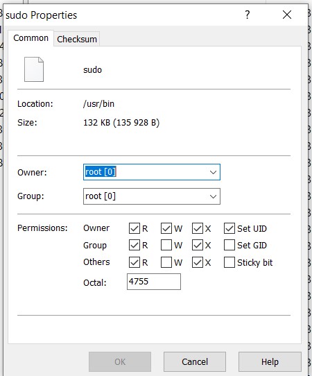

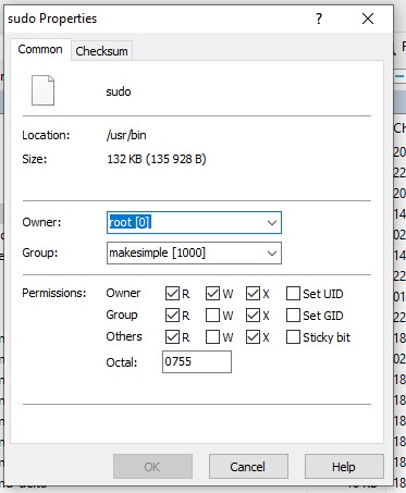

rootfs5
Выполните
chown root:root /usr/bin/sudo && chmod 4755 /usr/bin/sudo
Ну и - какие-то операции с файлами проводились из систем с неадекватным поведением, например Windows?
Судя по группе - возможно.

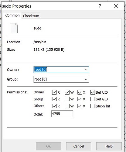

Помогло! Спасибо!
Стало так:
Windows нет. Выполнялась установка SprutHUB через инструкцию в их ТГ канале (ссылку на который Wirenboard присылает в email при покупке WBE2R-R-ZIGBEE-SH).
Инструкция заключается в wget (суперсекретныйадрес)/install.sh | bash и далее мной осуществлен переход на SprutHUB BETA из интерфейса через GUI.

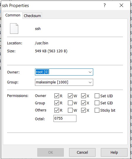

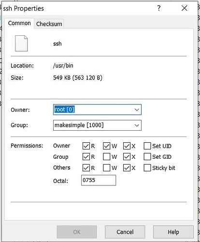

И для примера:
Мне надо все объекты из перечня “вернуть” по правам, по аналогии с sudo?
[непечатное удалено] ну, оно ведь не только в этом конкретном месте, в fastcgi, может вылезти. Как бы смена разрешений на системные каталоги - ну зачем?
Ну, в общем, ладно если только в каком-то именно beta релизе. Но необычный подход, совсем не учитывающий то что в ОС могут работать еще и другие программы… Я пару раз пробовал поставить SH, остался на HA у которого по крайней мере поведение описано.
Я бы обновился с помощью FIT. Там для некоторых файлов есть suid, права не у каждого одинаковы. Руками - долго.

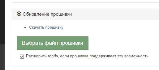

Просто сверху fit накатить?
Так?
rootfs8
Написал, да.
Да. Содержимое корня поменяется целиком. Это проще чем восстанавливать руками.
