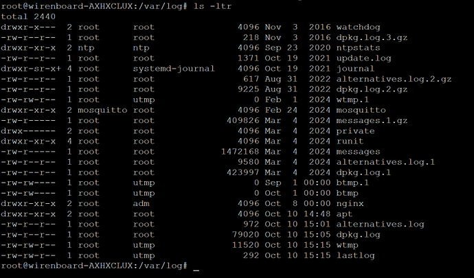

Не пишет логи в /var/log/messages
Ребят, давно не заглядывал на контроллер, тут решил посмотреть что с отоплением и не нашел логов, видимо, с последнего обновления.
Поиском по форуму не нашел куда делись.
Запустил apt update и upgrade - ситуация не поменялась.
Добрый день, прошу уточнить, какие логи именно не смогли найти?
Пробовали в веб-интерфейсе, через системный журнал найти нужный лог?
Логи уже давно делись в journald. Эволюция…
Круто, спасибо большое! Пропустил этот момент.
Сейчас все нашел.
Александр, спасибо за готовность помочь.
hexprof подсказал то, что нужно.
