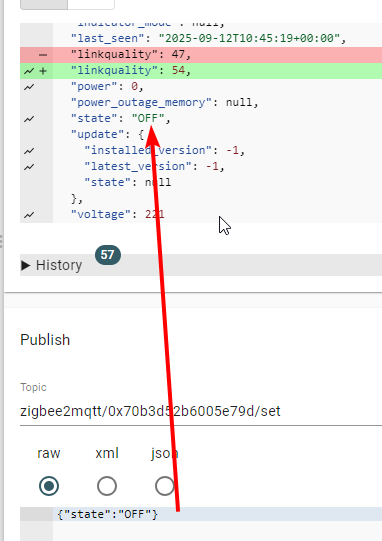

Не могу понять почему не срабатывает publish для управления zigbee розеткой.
Причём если отправлять команду через MQTT Explorer, то всё нормально работает.

В логе при нажатии на переключатель виртуального контрола всё нормально
12-09-2025 13:21:58.215 [wb-rules]	INFO: [rule info] [/etc/wb-rules/sockets.js] publish {"state":"ON"} into zigbee2mqtt/0x70b3d52b6005e79d/set [devName=Sockets, cellName=socket1]
Но вот дальше до устройства команда не доходит. Если строчки из логов сунуть в MQTT Explorer, то оно нормально включается/выключается.
