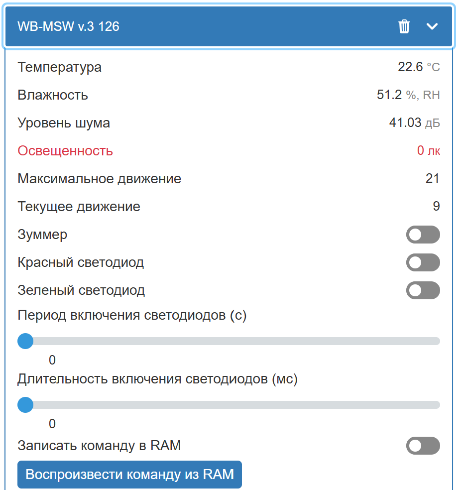

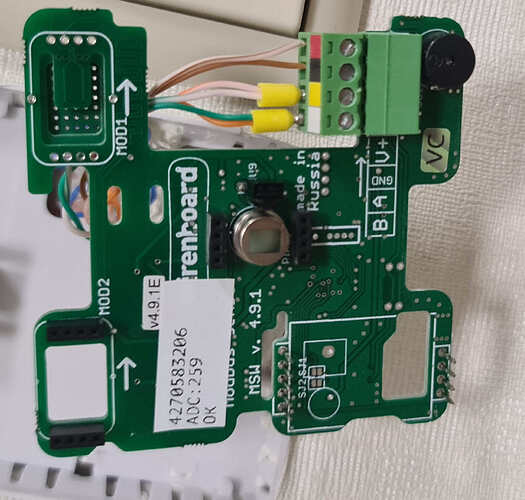

Перестал работать датчик освещенности у WB-MSW v.3 S/N 4270583206
Текущая версия прошивки: 4.31.14
Какие есть варианты проверки работоспособности?

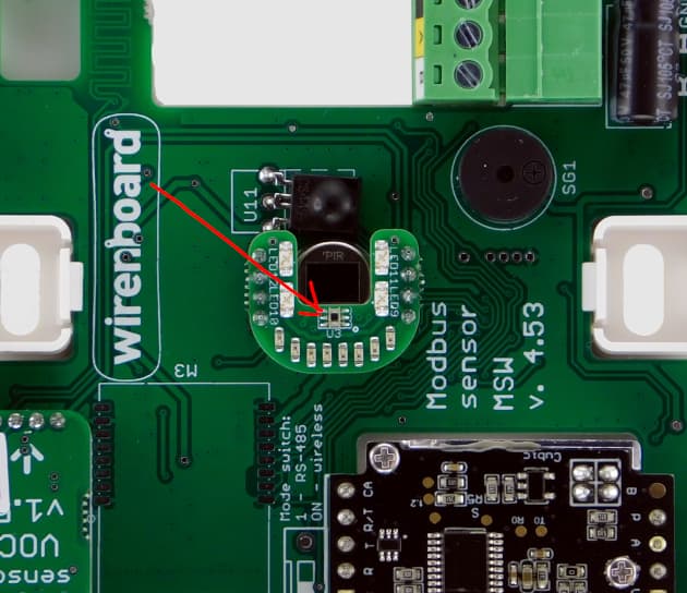

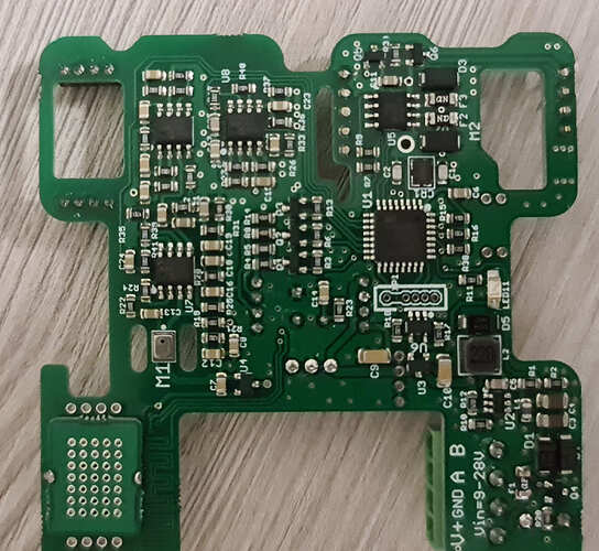

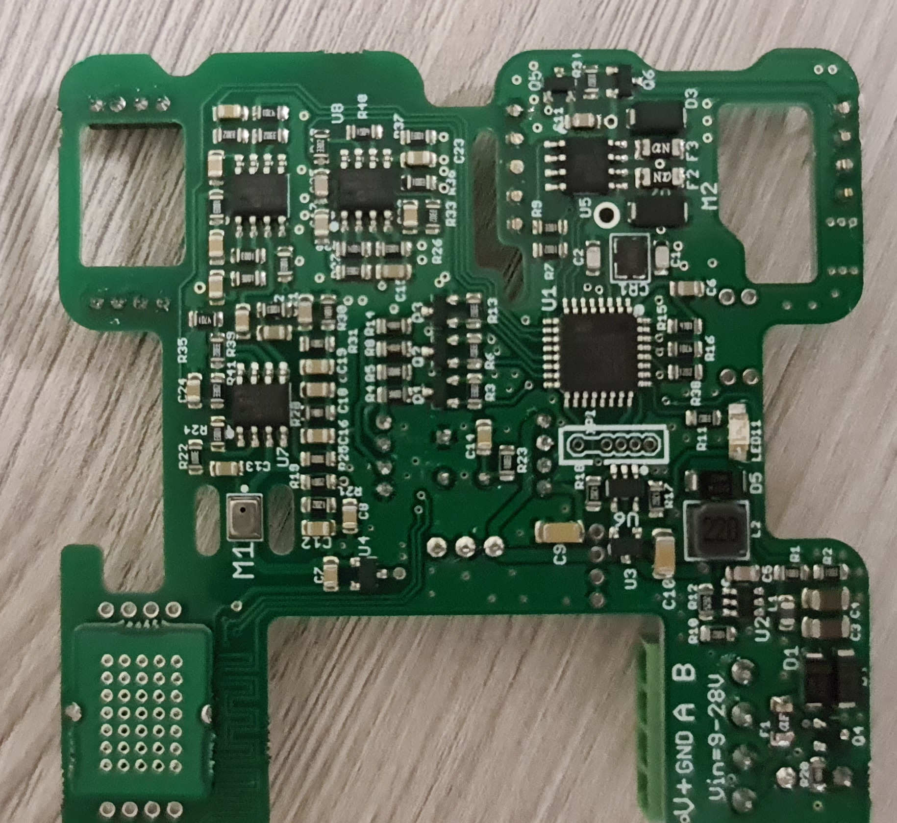

Датчик освещенности расположен на разъемной плате со светодиодами. У вас она имеется?
Да, Вы правы, разъемной платы у меня на этом модуле нет.

Об этом упоминается в документации.
И вот.
К тому же при заказе на сайте есть возможность добавить или убрать доступные опции.

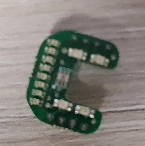

Снял миниплату с другого аналогичного модуля, и освещенность заработала. Теперь хочу докупить этот датчик. Отдельно не нашел на сайте его для приобретения.
