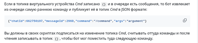

Вот в документации про это:
Команды, как понятно из архитектуры - обрабатываются пользовательским скриптом.
Но вот в Cmd публикуется, при приеме, например:
/devices/telegram2wb/controls/Cmd {"chatId":***********,"chatType":"private","mentions":[],"messageId":1109,"command":"/help","args":""}
