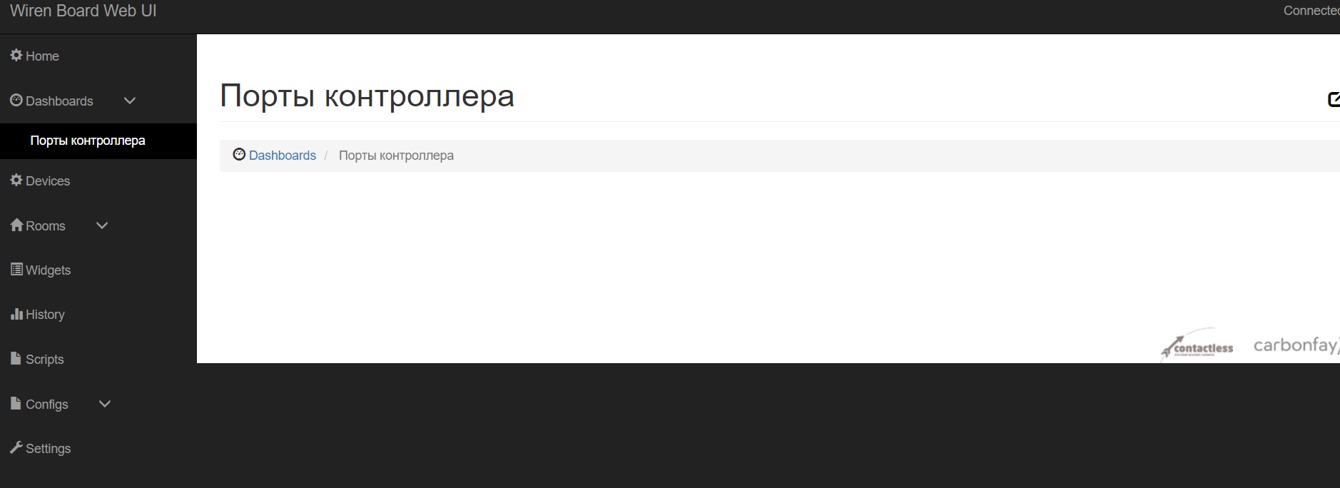

Добавил виджет с часами и всё стало отлично на всех контроллерах, кроме одного.
На нем виджет исчезает после перезагрузки, также как и изменения в дашборде и комнате по умолчанию… Хотя раньше все изменения сохранялись. Куда копать?
Добавленный виджет
После перезагрузки ни его, ни дашборда нет

Здравствуйте! Правило создано и работает. Часы появились во вкладке devices. Остальные правила также работают. Но при попытке добавить эти же часы в Widgets, панель Dashboards, а также внести изменения в панель Rooms всё это работает ровно до перезагрузки… Дело даже не в часах, а в том, что любые изменения в этих панелях не сохраняются.

Настраиваем стартовую страницу, добавляем виджеты и т.д.
А после перезагрузки именно на этом контроллере опять пусто
Будто не сохраняются изменения в каких-то файлах.
