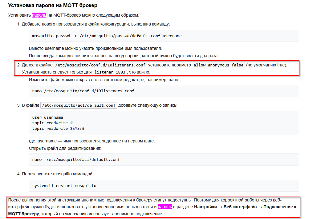

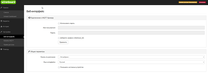

Ранее настраивая бриджи, установил на MQTT брокер пароль, этот же логин и пароль прописывается в разделе “Настройки - Веб интерфейс”
Соответственно при смене пользователя и открывания панели управления и чистке кешей/куки браузера, настройки не сохраняются.
Итого отрываем страницу контроллера в инкогнито и снова у нас нет сохраненных настроек для подключения к брокеру, от чего из под любого из пользователей, будь то “Пользователь/Оператор/Администратор” ничего не работает, пока панель не может собрать данные с локального MQTT.
Не удалось загрузить настройки WebUI.: MQTT client is not connected MqttConnectionError

Этого не нужно делать вообще. Соединения с localhost по ws (18883 порт) должно быть анонимным.
Да, верно. Настройки хранятся именно в браузере.

Делал по инструкции из документации
