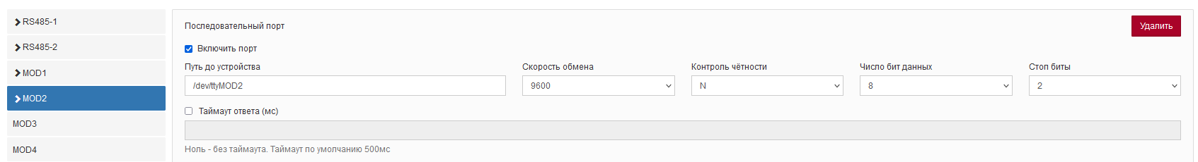

Скорость как по инструкции к onokom
На тестовом релизе проблема ушла. Осталось с onokom что нибудь сделать

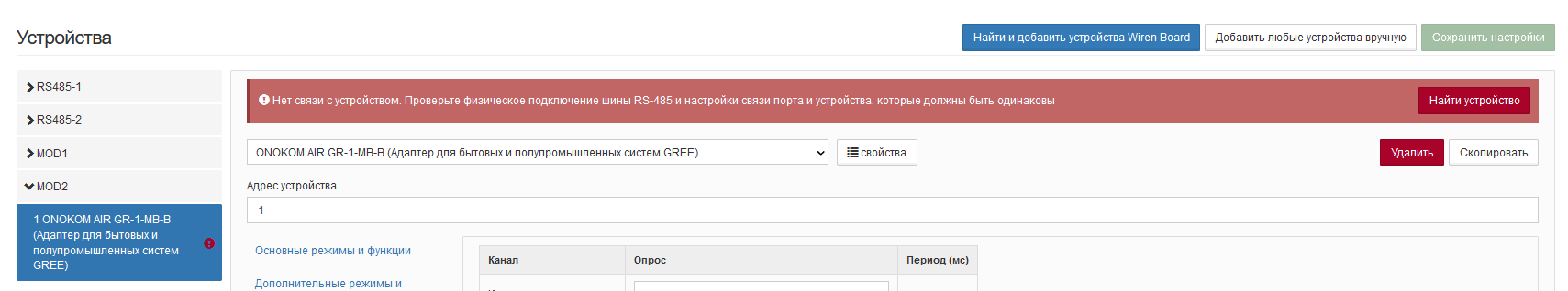

Предлагаю проверить, что настройки канала совпадают с настройками на устройстве, проверить физическое подключение. А также попробовать опросить устройство с помощью Modbus-client
Настройки все совпадают. При опросе через modbus-client onokom не находит, только WB-MSW v.4 находит. Сбросил питание с onokom, всеравно не находит. По логам перед обновлением связь есть с onokom, как только обновился на тестовый и перезагрузил wb связь пропала на всегда

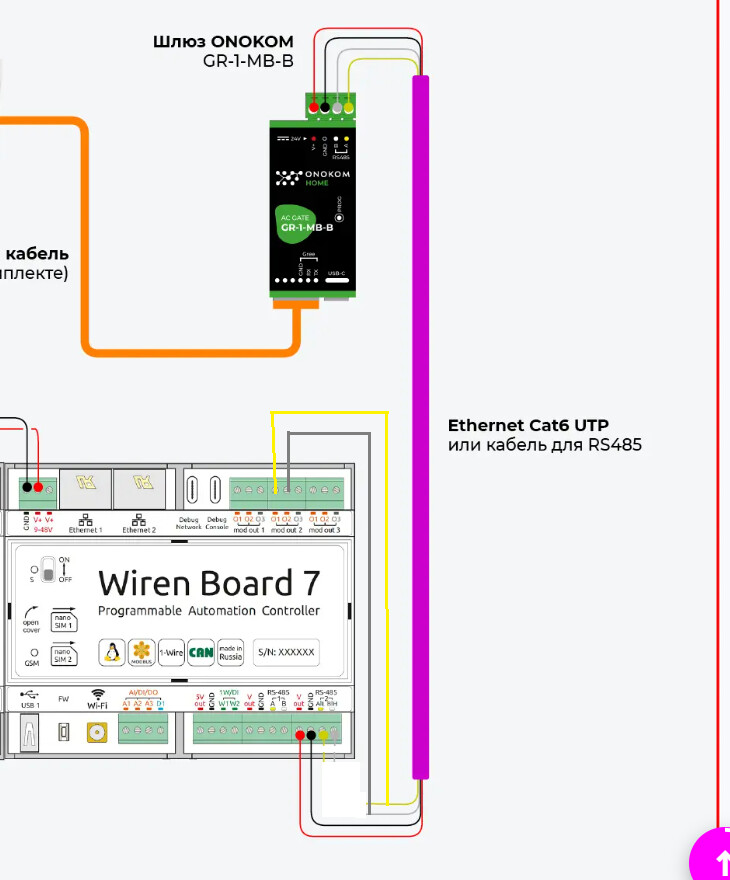

Давайте сначала покажете как подключен модуль Onokom, проверим физику. Как подключен gnd модуля, как он связан с gnd изолированного порта?

Я вижу тут указан адрес 1 Он не менялся для модуля?
Подойдет. Сканировать с помощью modbus_scanner_rpc - бесполезно, кстати.
Неподключен O3 lkz Mod_out 2
Шина требует Gnd, подключите его пожалуйста.
Ну и переберите все ж адреса - возможно он был сменен. Или точно первый?
