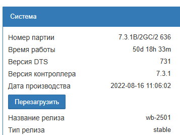

Данные контролера:
Проблема появилась примерно день назад, раньше не замечал. В чем может быть причина?
