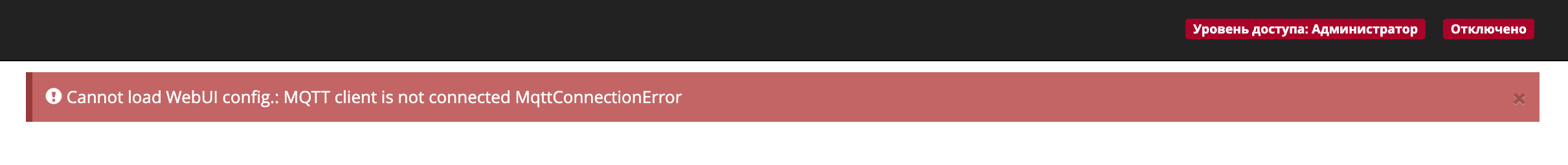

добрый день
перестал работать веб интерфейс
до этого пропали карточки из веба, типа “Сеть”, “Система” и примерно 20% устройств
доступ работал, но так как исчезли карточки, решил почистить кеш в браузере, после этого даже в инкогнито не могу войти. архив собрал по ssh

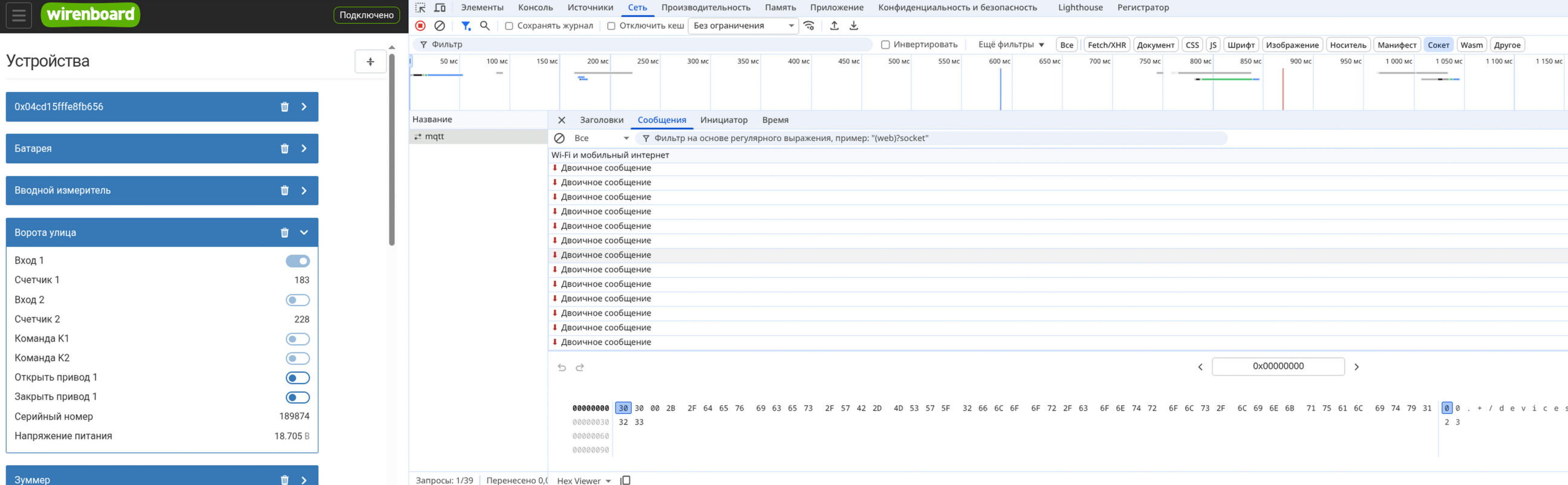

Я не вижу проблем на контроллере. Проверьте пожалуйста с другого устройства.
Ну и- есть ли обмен между браузером и хостом контроллера по MQTT? То есть через websocket?
Для примера:
