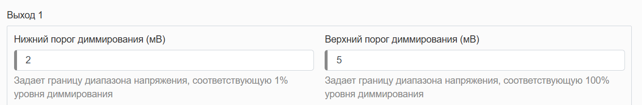

У вас ограничен порог диммирования:
Проверьте все каналы.

По ощущениям что именно настройка 1 канала нижнего и верхнего порога повлияла и на остальные каналы, потому что я наблюдал только за 4 каналом, там порог был по дефолту.

Да сейчас работает, протестил спасибо. Получается такая вот бага была, что настройка порога первого канала возвращала какие-то старые настройки по всем каналам при замыкании сухого контакта - активировала и задавала проценты с 1 по 3 канал, а я не мог понять т.к. мониторил только настройки по интересующему 4 каналу, остальные каналы стояли настройки не мониторить.
