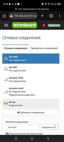

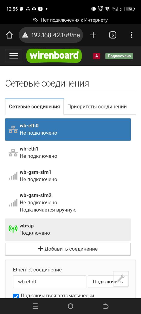

Добрый день, нет не удалось. Программисты, что подключали, подсказали, что можно подключиться через вай фай контроллера по айпи адресу. Подключился, соедение проверил. Сим-карту не видит контроллер. Симку проверили, работает, интернет есть на ней. Подскажите как сделать так, чтобы контроллер симку видел, пожалуйста. И еще один вопрос: существующая антенна короткая, могу ли я рядом с ней существующей антенной посадить новую или заменить на новую? Подойдет ли обычная для телевизора антенна? Если нет, то какая нужна?

Добрый день, с программистом пообщались на эту тему. Вблизи установки через ip адрес подсоединились к контроллеру. По итогу, не видит сим-карту. Ни новую, ни предыдущую, с которой работал и выходил на связь контроллер. Могу ли я подключиться по проводному интернету, чтоб связаться с контроллером или необходимо именно сим карта и наличие вай фай? Пробовал переставлять в слот 1 и слот 2 сим карты и мегафон и теле2. Контроллер их просто не видит. Думаю, что проблема в том, что антенна слабая, не может сигнал поймать. Точнее, когда пытаюсь подключить слот, где находится сим-карта - выскакивает на секунду слово “ подключение”, затем пропадает и снова не видит сим-карту. Потому думаю, что проблема кроется в слабой антенне
Проводное соединение, на мой взгляд, является самым надёжным решением для стабильной связи. Поэтому да — при использовании проводного подключения всё должно работать корректно.
